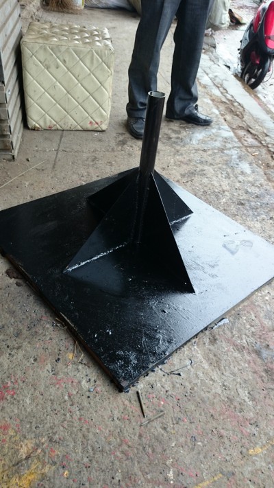

近期想在院子里半固定式架设BG4LKG的TC1112全不锈钢伸缩型GP天线,考虑到全长12米有余,为安全着想除了风绳必须牵好,基座也很重要,今天去焊了一坨铁家伙:
底板为800*800*20mm钢板,中央焊接50mm直径的镀锌水管50cm,重量100公斤整,准备埋入地下25cm,粘土覆盖。
这下够稳了吧?请各路高手拍砖!

我觉得用角铁焊支架就可以!最起码方便!还轻

要不院子里挖个坑!找一根寸半管加铁丝搞个水泥墩子

还是要给这个笨家伙做个水泥基础。

太重,搬运不方便

埋深25cm太浅了吧,跟放地面差不多。
不如在底板上开4个孔,买袋水泥,再加上4根地脚螺栓,作个简易基础。
如果不想做基础,就放地面上,底板上压上几块大石头,再拉上纤绳。

感谢各位支招!做得这么笨重,还有一个考虑就是使盗贼不能轻易弄走,

不该做漆的,,镀锌就好,浪费了接地。
