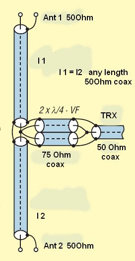

以前记得同轴电缆使用长度是有讲究的,具体忘记了,特来请教。现在想垂直方向架设2副水平极化2米9单元八木。用一分二的功分器连接天线。现在要知道天线和功分器连接的电缆有什么要求?奇数倍的四分之一波长?

坛子里有过介绍,ARRL手册上也有,goole也能发现,不赘述了。不明白2米天线做相控阵天线,要用水平极化?

看来任意长度都可以,两根一样长就行。谢谢了!

楼怎么看来的?
离线bd4reb
398
只看该作者 6楼 发表于: 2014-05-22
图片上写着呢,;-)
