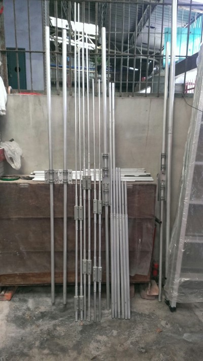

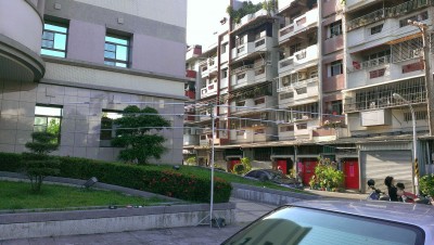

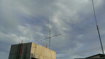

直接上圖:
3個波段,分別為10m 15m 20m
計畫了很久,終於把我的3波段正V天線,變型為八木.
直接裝到五樓樓頂的水塔上
在地面上測試
所有的元件排列
[ 此帖被BX8AAE在2014-05-20 13:41重新编辑 ]

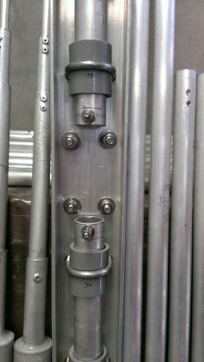

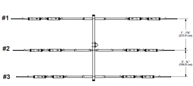

給電部份

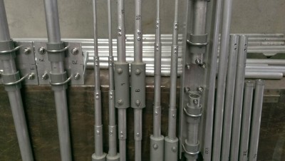

振子部份

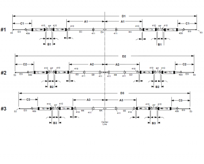

元件距離參考A3S
振子的尺寸:
#1 Reflector A1=275CM, B1=60CM, C1=150CM
#2 Driver     A2=239CM, B2=56CM, C2=106CM
#3Dirctor     A3=210CM, B3=43.5CM, C3=90CM

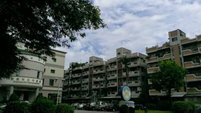

安裝後遠視圖
效果如下:
28.240 1:1:1 BW 1.41MHz
21.020 1:1.1 BW 0.5Mhz
14.160 1:1.5 BW 0.45Mhz
