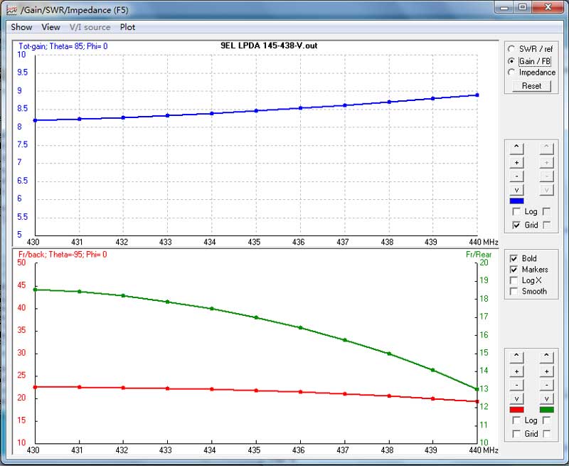

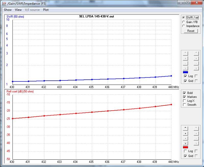

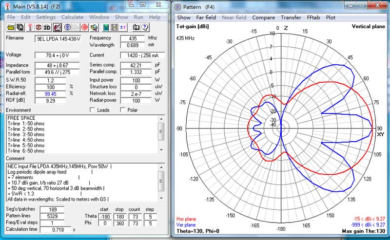

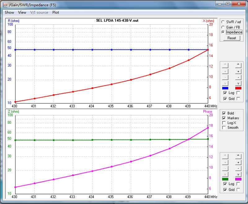

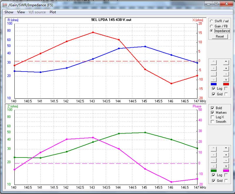

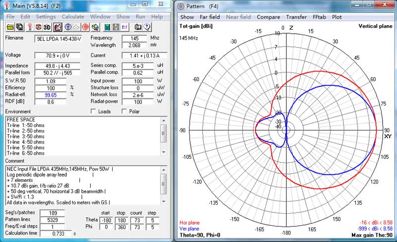

新升级了4NEC2,找了个老外的UV段LPDA试算,又优化了一下,结果与老外的尺寸数据基本一致,看来人家也优化过。
U段的结果,中心频率435MHz
上图中红色的是水平方向,蓝色的是垂直方向。

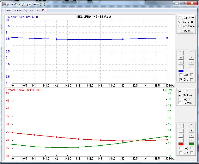

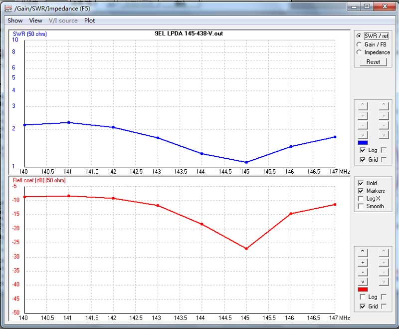

V段的结果,中心频率145MHz

回楼上各位,4NEC2是天线模拟软件,在本版块有朋友介绍过。贴出来的图片是计算结果的截图。
又在9单元LPDA基础上加了两条振子改成11单元的,V段曲线平坦了一些,但是V段的SRW有些高。
[ 此帖被BG1TRP在2014-05-18 17:48重新编辑 ]
