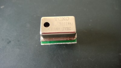

用这个

回 bg5hwb 的帖子
bg5hwb:用这个[图片] (2014-05-17 10:06)
这个能替换吗?

只看该作者 5楼 发表于: 2014-05-17
温补CR-64的替代品,看手册CR-64部分的使用说明。

只看该作者 6楼 发表于: 2014-05-22
可以替代cr64?麻烦给个链接看看!

只看该作者 7楼 发表于: 2014-05-26
不能直接代替,需要对振荡部分改一下。
