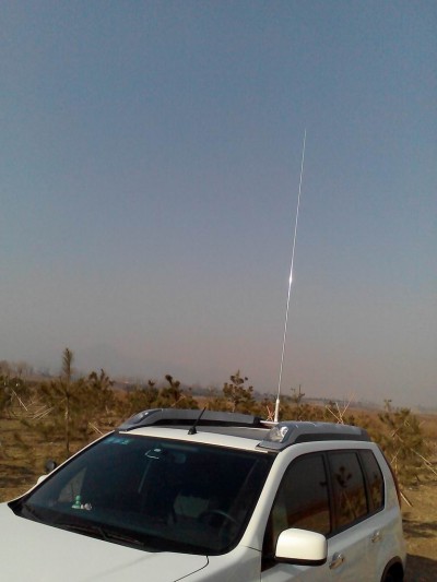

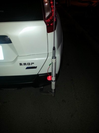

        对PAC-12安装到车上进行了进一步的改造,这回可以称之为车载天线了,由于天线尺寸的缩短,效率肯定大打折扣了,因为线圈所处位置比较低,距离车体太近,各驻波也都偏高,测试了下正常行驶天线的牢固程度没有问题,还会做进一步的改造,先发个图纪念下,感谢帮助我制作和改造天线的HAM们!
离线毕加索
753
只看该作者 1楼 发表于: 2014-05-15
之前PAC-12装车,只能停车使用

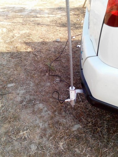

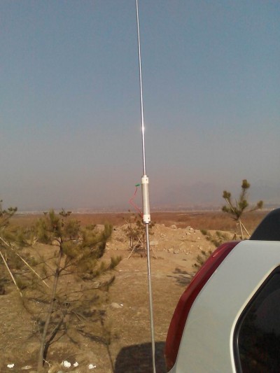

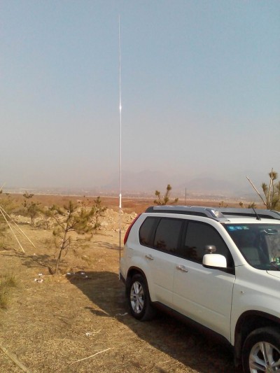

您那种车载天线原来我有的,已经放弃不用了,因为不太适合我这个车安装,现在这种天线比较适合我这个车安装位置,安装支架与车体良好连接,接地良好,现在这款带弹簧的磨锥钢丝是原装进口的,质量和韧性非常好,我还会继续完善天线结构,现在这种设计是一举两得,停车后通过转接可以换成铝棒的延长杆+3.6米拉杆,有效长度大大增加,14M以上均为全尺寸

我已经实际开车测试过牢固程度了,很不错,弹簧的效果很给力,车顶框型太麻烦,车顶多一半是全景天窗,而且行李架比较特殊,还要撬开安装螺丝,不方便。车上只是偶尔用,并不是主要阵地。而且般不出去玩时短波天线不安装!

后右灯会不会被遮挡?
离线毕加索
753
只看该作者 12楼 发表于: 2014-05-16
回 BG7MI 的帖子
BG7MI:后右灯会不会被遮挡?
内容来自[手机版]  (2014-05-16 05:53)
天线很细,没有影响!

直接买个拉杆伴侣不就行了
DE BA3OT
离线毕加索
753
只看该作者 14楼 发表于: 2014-05-16
回 wd3010 的帖子
wd3010:直接买个拉杆伴侣不就行了[表情]  (2014-05-16 07:59)
这种结构强度更大,行驶中使用没问题!
