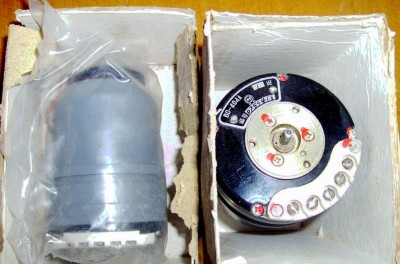

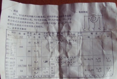

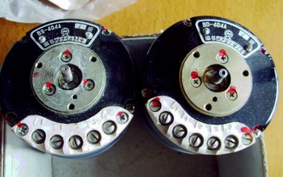

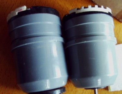

原打算利用老7512收信机做一带天线控制器的机器,就是将7512的度盘两侧空区挖开。一侧装信号强度指示表头和灵敏度控制旋钮或扬声器,另一侧装自整角机方向指示度盘和方向控制旋钮。加一小变压器为自整角机供电。因身体原因未能实现。

BD 404A与BS 404A是收发一对,就是完成RX-RF检测自动反馈位置信息的。

非常准的东西  原来多用在有纸图示仪上面。定位精度小于一度
做天线旋转指示器非常不错的东西 bg7qbl 在论坛做过 非常漂亮

应该是两个吧,一个自整角发送机,一个自整角接收机。不过这玩意一般都用400周的中频电源
