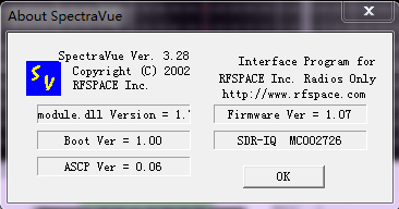

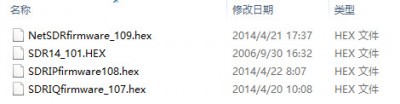

奇怪,下的是SPECTRAVUE3.3,为啥安装的时候是3.28?

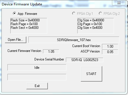

安装SpectraVue,里面有个firmware文件夹,升级还需SpectraVue软件本身功能

BG0APD:安装SpectraVue,里面有个firmware文件夹,升级还需SpectraVue软件本身功能 (2014-05-10 19:49)
嗯,下载是3.3的Spectravue,可程序安装却显示3.28。我看到firmware文件夹了,里面是1.05和1.06的文件。没有1.07....

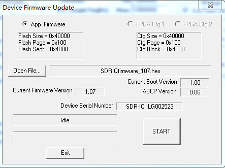

SDRIQfirmware_107.rar (17 K) 下载次数:5

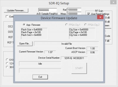

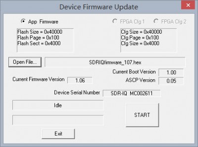

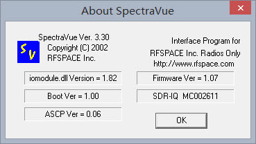

只看该作者 10楼 发表于: 2014-05-10
卸载 Spectravue
再安装v.3.3新版
在SDR-IQ Setup界面里调用固件,如下图
升级后确认固件版本因,“Reset机器”  方法:拔出SDR-IQ 重新插入,开启软件info确认。
重要:Spectravue 3.3需要用“管理员身份”启动,否则权限不够 关闭时写入ini会发生如下bug
只看该作者 11楼 发表于: 2014-05-10
回 BG0APD 的帖子
BG0APD:[图片] (2014-05-07 20:33)
v3.2.8的时候你没升级1.06

感谢0APD发上来的固件。已经成功刷入。不过卸载了程序再装还是3.28。 算了,不纠结了。
