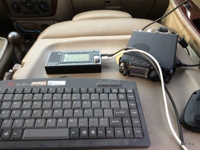

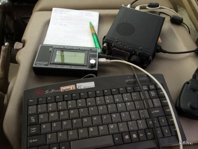

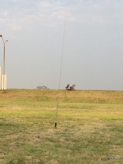

今天是劳动节假期的最后一天,下午睡醒后,去剪了个发,见还有空余时间,就想起了BD7PUZ帮我手打劫回来的JPC-7天线还沉睡在车尾箱中,还有BG5ROJ的PSK Modem也未开过光,于是就马上拿起BD7PUZ友情赠送的电池及817,到本地的一处河堤边进行天线的调试和Modem的试用,废话不多讲了,马上上硬道理。

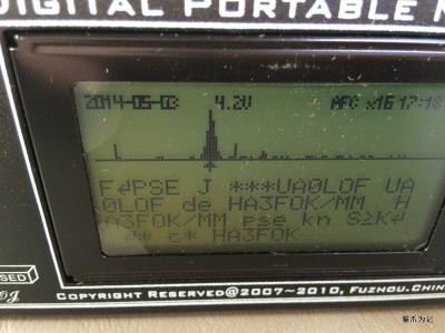

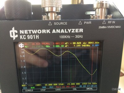

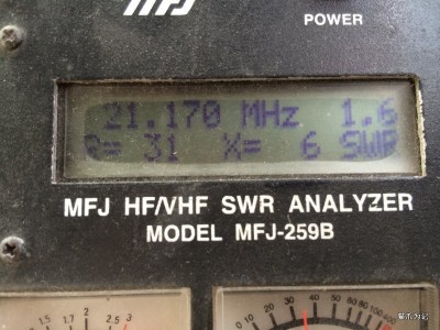

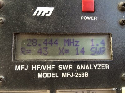

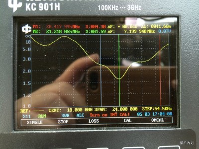

先是调整20米波,由于是第一次使用,就用全长度来粗略测试,然后再慢慢降低高度,第一个波段的图,居然忘记照了。 ,然后是15米波段,最后是10米波,调整完毕,连接好所有设备,开机,就听见28.120有信号了,于是就停在那里,边看说明书,边整理好Modem内的宏,最后成功通了3个台,实际操作时间大约是30分钟左右。

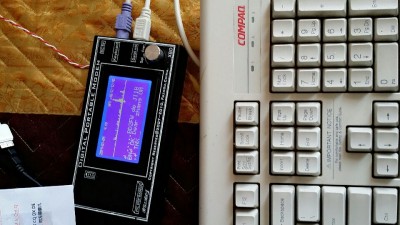

我那个Modem是白色背光的,因白天光线好,所以把背光关掉了,省点电。
