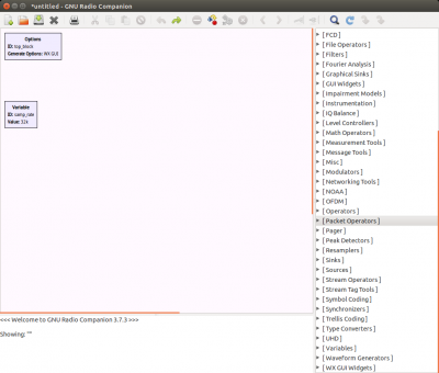

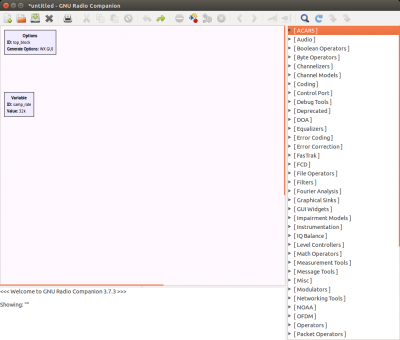

GNU Radio Companion 3.7.3 [复制链接]
只看楼主 倒序阅读 0楼 发表于: 2014-05-03
终于可以搭建框图,source 目录有很多自己喜欢的种类
软件定义又可以玩乐趣的事

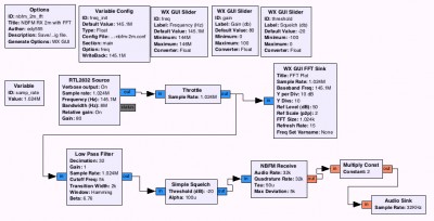

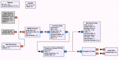

只看该作者 2楼 发表于: 2014-05-07
下次仔细研究下
NBFM,AM和SSB
NBFM
NBFM VHF

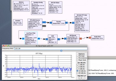

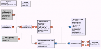

AM调制
AM AirBand

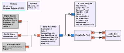

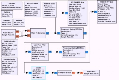

SSB调制
[ 此帖被BG4DRL在2014-05-07 16:44重新编辑 ]

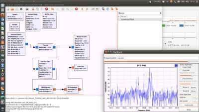

只看该作者 3楼 发表于: 2014-05-07

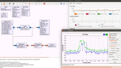

加了个lowpass的FM收音机

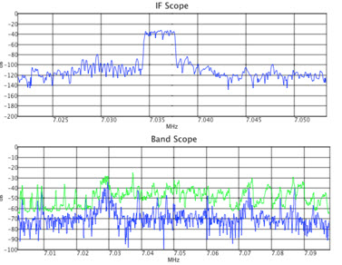

只看该作者 4楼 发表于: 2014-05-07
下一回做个7050的电台

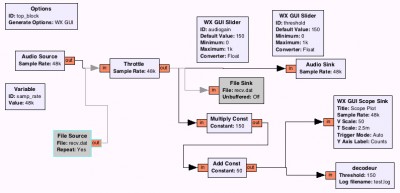

只看该作者 5楼 发表于: 2014-05-07
Acars MSK的2400bps解码

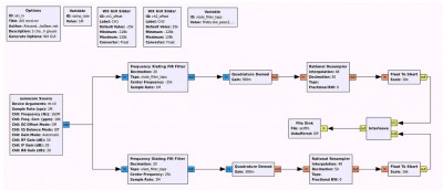

只看该作者 6楼 发表于: 2014-05-07
AIS 162Mhz 解码

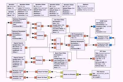

只看该作者 7楼 发表于: 2014-05-07
来个立体声微功率广播
