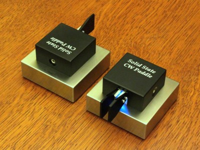

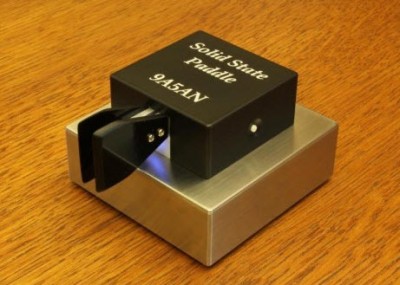

9A5AN的新品芯片固态连续桨 [复制链接]
只看楼主 倒序阅读 0楼 发表于: 2014-04-28
<百度翻译>
9a5n固态连续桨是全新的产品在电报按键的世界。检测手指压桨杆创意(S)消除了运动部件的典型机械钥匙。
固态连续桨的优势:
-停止杠杆(的)没有旅行时间和运动惯量
手指运动的减少
键控是绝对的沉默,没有点击的运动部件产生的声音
键控杠杆上的压力(S)可调范围从10到50克的软件算法
没有维护及定期调整的典型机械钥匙
键控技术和固态连续桨相当于机械浆技术。用户将很容易和快速正确的键控方式根据固态连续桨的优点和可能的最大键控速度增加。键控下手指压杆(S)和减少的手指运动将使键减少疲劳和更愉快。
桨的“大脑”基于单片机技术是坐落在铝制的保护敏感的电子从射频信号影响的头。桨叶底座由不锈钢或镀锌钢。体重的总桨重量给出了出色的稳定性在桨表面键。
固态连续桨,在单,双杆的版本,将为您提供许多小时的连续波控的快乐岁月。
为了生成固态连续桨CW代码,必须使用外部电子键。
尺寸:90×90×60毫米
重量:1.8公斤
供应:2 x AAA(LR03)在桨基地建立电池
<谷歌翻译>
9A5N固态CW桨是在电报按键的世界全新的产品。检测手指按压桨杆( S)创新理念消除了运动部件典型的机械按键。
固态CW桨的优点:
- 静止杆( S)有没有旅行的时间和移动的惯性
- 手指运动减弱
- 密钥是绝对沉默,不点击声音通过移动部件生产
- 在杆(次)键控压力是可调的,范围从10到50克通过软件算法
- 无需维护,定期调整典型的机械按键
键控技术与固态CW桨等同于机械桨技术。用户可以很容易和快速地键控正确的风格根据固态CW桨的优势,增加可能的最大键控速度。上杆( S)较低的手指的压力和减少手指移动键控将使键控减少疲劳,更愉快。
基于单片机技术的桨“大脑”位于头铝制保护敏感的电子射频信号的影响。桨底座采用不锈钢/涂层钢板。约1.8公斤总重量桨抠像时给出了表面突出的桨稳定性。
固态CW桨,在单,双杆的版本,将为您提供几年来多小时的连续键控乐趣。
为了产生CW代码固态CW桨,外部电子键必须是在使用中。
外形尺寸: 90 ×90 ×60毫米
重量: 1.8千克
电源: 2节AAA ( LR03 )电池打造桨基地
只看该作者 1楼 发表于: 2014-04-28
感觉间距过大 其他的也一样。
应该不适合高速拍发,不台适合亚洲小手吧
