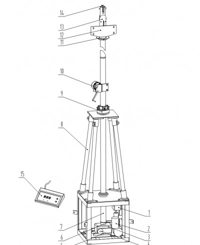

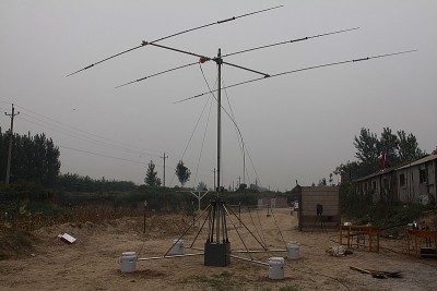

本来是给某单位制作的探照灯支架 后经改造后作为旋转升降塔用了

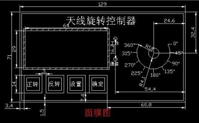

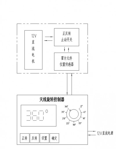

1:包括室内操控器,通过霍尔元件采集桅杆实时角度数据,由数码管以数字形式显示到操控器面板上,通过正传和反转两个按钮或预置角度设置旋钮的操作,由减速电机带动减速箱驱动桅杆旋转到相应角度,方便快捷流畅精确。
2:机电元件设置在位于底部的机箱内, 利于维护维修工作进行。机箱盖密闭防水防尘利于户外外恶劣气候防护。
3:升降部分是一种带自锁功能的手摇卷扬机的钢丝绳导入桅杆内部,由桅杆顶端的升降滑轮导出来牵引升降套和天线固定板与桅杆滑动配合进行升降工作。手摇卷扬机的钢丝绳位于桅杆内部,避免影响外部加装天线后天线机构的物理结构和电气性能,通过手摇卷扬机可以自由选择所需的工作高度,方便天线或其他设备的维护维修工作进行,雷雨天气可提前降下,避免天线或其他设备被雷电击伤、损害的可能。
4:天线固定板有升降套和防风绳固定转环组成,在升至桅杆顶部定位销时由升降套的Y型入口卡紧,桅杆旋转时带动天线固定板一并旋转。防风绳固定转环扣挂4条防风绳,随升降套升至桅杆顶部的定位销时自动拉紧,有效的稳固桅杆不在大风天气时的摆动,防风绳固定转环与升降套滑动配合不随桅杆旋转以保证防风绳平均分配的位置不变,不扭曲缠绕。
5:机箱上面连接桅杆支撑,桅杆支撑顶部设置轴承座抱紧桅杆,利于桅杆垂直固定并顺畅旋转,机箱外部四周设置连接杆安装4只配重桶,可以就地取土取沙装入配重桶以增加负荷稳固塔体。全部在地面或楼顶屋面进行安装固定,并有调平支杆调谐配重桶的高低位置构成塔体,以适应各种不平整地面安装,操作简便。
6:升降功能,可以将天线或其他设备降至人体站立高度,方便天线及其他设备安装,测试,维护工作。

有实物图么?关心尺寸

有安装C19的图片一时找不到了

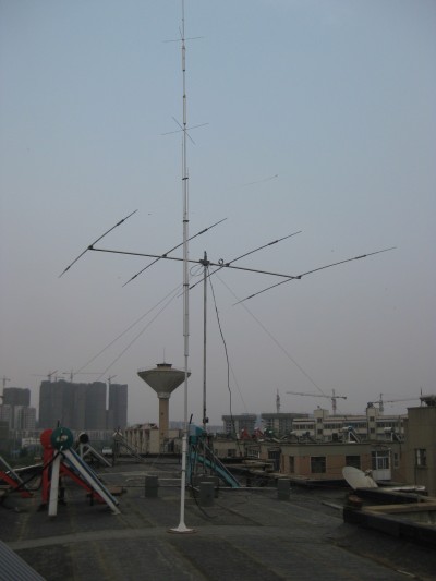

好东西!高度有点低吧?

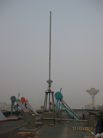

风绳用在灯架上了,暂时没有多余风绳开张
