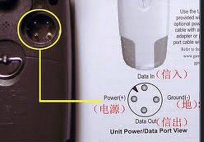

请问这里要输入多少V电压?????
5V还是12V???高手说说。
_______________________________________

这个是宽电压输入,印象当中可以到36V,通常12V

DC 10-32V,一般都用12V啦。
