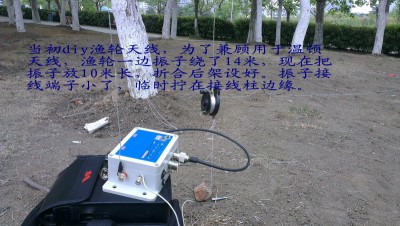

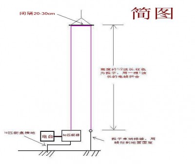

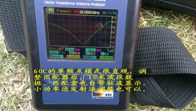

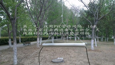

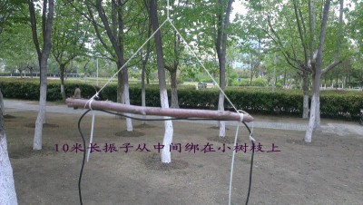

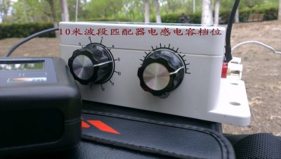

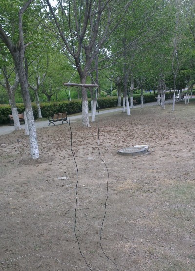

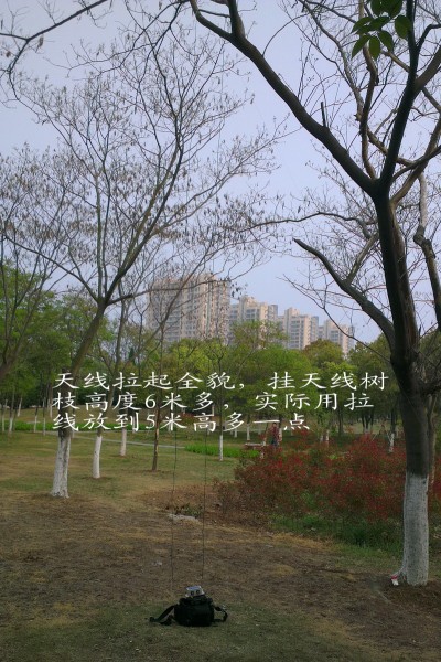

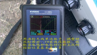

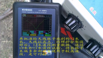

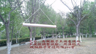

补个简图
qso试验:
      817用5w功率,先后通了斯洛伐克的OM5DX(信号449)、俄罗斯的UA3KW(信号报告449)香港的VR2UW(信号报告599)、新西兰的ZL1BYZ(信号报告429)、俄罗斯的rk3er(莫斯科,信号报告579)等电台,随着中午至下午时间推移,10米和12米传播逐渐变好,尤其对欧洲,对方反馈信号报告也逐渐变强。但下午以调整天线为主,又有事,只能提前收摊。

Re:Slim-Jim天线变身改造——便携悬挂式短波可调波段垂直端馈折合偶极线 ..
BG7MI,增益约3db吧
BG9MJ,又画了个简图,补发上去了
BH7KVE,就是受您鼓动哈,分享好玩法
BH4XCI,就在你单位旁边,看照片就能找到。哈哈。在高楼林立的市中心的公园,天线有此效果实属不易。如果天线离地再高点、去空旷的野外,表现会更好。
折合振子两臂的间距20-30公分?间距是否还能再试验性边大?间距大小对驻波和反射的影响?

只看该作者 16楼 发表于: 2014-04-29
dr BD3MV,通过模拟,间距似乎并不太讲究。有书上说折合振子取0.02波长比较合适,我觉得10-30cm之间都没什么大问题。
dr bg5emc,道理是这样。只是这个是半波端馈,馈电点阻抗很高,巴伦解决不了问题,即使解决也很麻烦。有时天调也用巴伦,作平衡不平衡转换或帮助降低阻抗。一般的自动天调也都自觉说明振子避开半波长及其整数倍。
