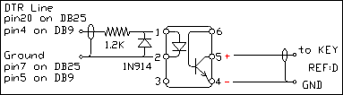

求助N1MM软件怎样发射CW(控制图纸)SSB模式没问题谢谢

给你个电路图,我用这个电路好多年了,非常稳定。

好东西,有空弄一下,现在用马工的那个很不稳定,20米和10米时经常输入抄到的呼号后忽然莫名其妙的消失,搞得手忙脚乱不敢摆摊,40米和15米还稳定,不知道是硬件的问题还是软件的问题

在用7jad做的盒子 好用。

加磁环吧

我做的没有光隔离,但也很好用,几年了,可是电路图找不到了。等找到供你参考。
