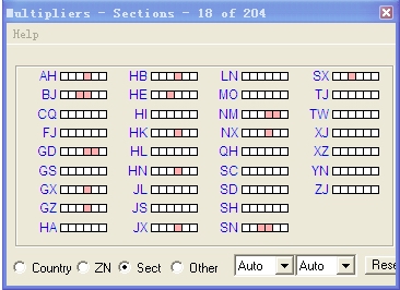

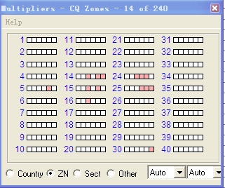

     WAPC,一年一度的听觉盛宴,在期待中终于如约而至。为你盛妆,为你悦容。这是一场注定没有硝烟的战争,既有战前的期待,又有战后的回味。在朋友的鼓励中鼓起勇气,爽了一把,由于突如其来的抽调我参加自考监考,使我失去了7个小时的参赛时问。只收获了56QSO,软件统计48个,好比小学生参加了一回高考。
    为了参赛,特意又架设了个垂直天线,10m驻波最小,40m次之,15m20m用天调能调到正常,于是国内主打用倒VDX用垂直。用Morse Runner模拟练习,用了两个月的时间从26QSO提高到83个。在金山词霸的帮助下,一步步搞懂了Ham Radio Deluxe中的设置,用一条USB数据线和电台连接,另一条USBRS232线加上自制的电平转换电路,用它控制计算机发报。推荐比赛软件N1MM logger,由于没有完全掌握,总是设置不好,有时不能正常工作,比赛中只好用Ham Radio Deluxe Log Book来完成通联记录,最后将通联日记转换成ADIF格式,导入N1MM logger后,再转换为比赛要求上传的Cabrillo格式。到最后N1MM logger设置正常了,比赛也结束了。呵呵,感觉还是N1MM适合比赛用,一个人在摸索啊,不知走了多少弯路。
     再说比赛中的趣事,SSB模式主要还是口音问题,有位香港的火腿,后缀中间的一个字母,就是听不清,我反复问了好几次才听清。国只一位参赛者,呼叫时感觉是将分区的字符一带而过,前后都听清了,偏偏是分区听不清。序号问题还真是问题,有的人在报,大多数人不报,只报省名。不知道软件里如何设置,显示通联序号的,反正我没找到,也不知别人用什么办法解决的,这里求教了。
    CW还是抄收问题,慢信号,强信号好抄收,一快就难了。Morse Runner中的哪种堆叠还没遇到过,台湾的BX2AF发得飞快,至少在40以上。国内台有的人也不报序号,不知道怎么问序号?我就把我的呼号、信号报告、序号、省名简称,发过去,发过来的只的有呼号、信号报告、省名。有的人不报省名,我反复问QTH?,他只给我他的呼号。
     这次竞赛中“摆摊”与“扫地”都感受过。QSO主要是以“扫地”的形式完成的。清明节那天,大着胆子,厚着脸皮,在10m波段用CW模式摆了一回摊。3个小时,收获了33QSO12个字头,主要是检验我的垂直天线性能,欧亚澳都能去。“摆摊”有主动性,凡是能应答的,一般都能收入囊中。“扫地”时就是应答了,也不一定能完成通联,反复应答,人家就是不理。
     期待了,明年的WAPC。不为成绩,只为体验。
