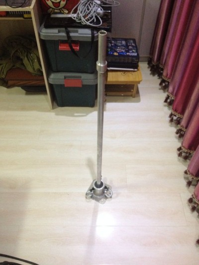

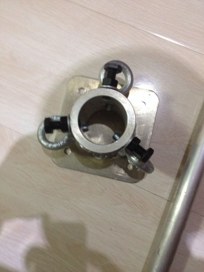

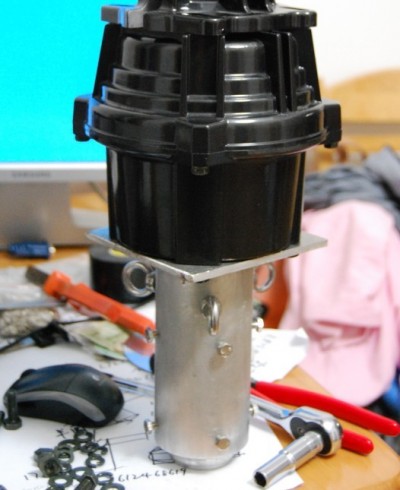

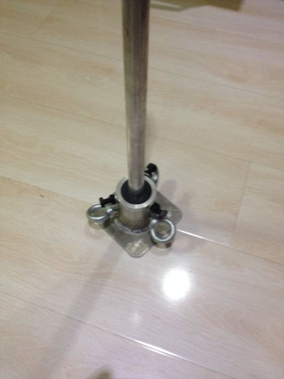

这个旋转器支架,是可以使用在 15-18米杆子,可以用于  YAESU G450A G800系列 G1000系列的。当然还有RC5系列(不过目前看来就我这个疯子顶个RC5A-3在杆子上用的)

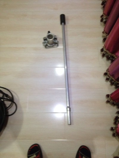

还有可以配套给12米杆子用的架子,附带 一根1米长的铝附杆,可以直接插在原有玻璃钢附杆的位置上。这个附杆可以做到12米15米两种杆子的通用。
价格:
标准15米用的旋转器支架 YAESU系列的300元一个  其他品牌的告诉我孔位置即可。
增加为12米附杆的配件,再增加300元。
材料:

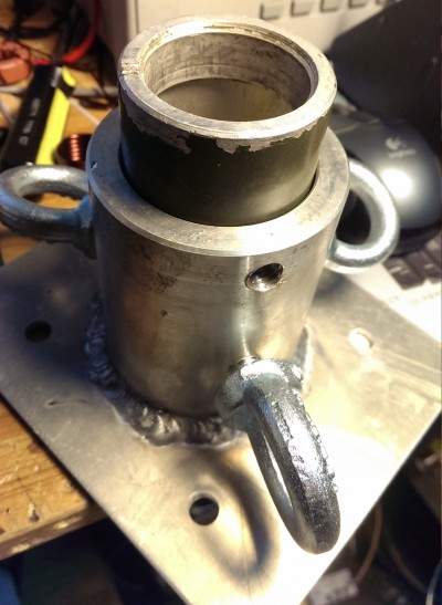

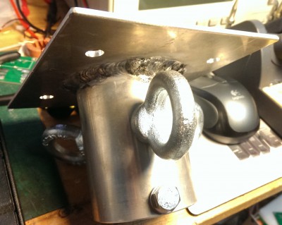

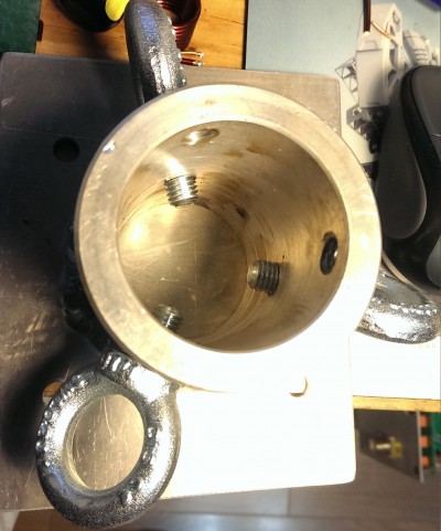

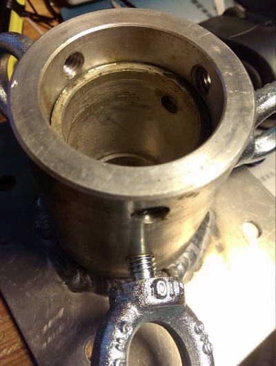

平面板5MM厚 7075-T6 热处理高硬度铝板 只所以选用5MM厚度,应为可以不用更换原厂固定螺丝。原厂的螺丝很好哦,大家不要去更换,我在塔上用了5年了,一点锈都没有的。
下圆柱 10MM厚 内孔50MM 6061-T4 热处理铝圆柱
螺丝 10MM 国标热镀锌吊环螺母 X 3个 10MM 8.8级 热镀锌紧定螺丝 X 3 个
图片如下。大家自己看。
图片里有两张是我切了一个15米重杆的杆头下来,这个架子是正好能放进去的。大家不用很担心,有足够的公差,能轻松放进去,但是又不是很松的那种,紧定螺丝位置正好能卡死这个杆头,再配合吊环,可以比较顺利的固定好架子。
12米杆子用的附杆,等我白天去拍好照片再上传,手机找不到了。

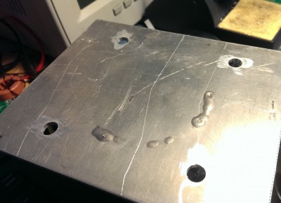

另外图片里这个起鼓包的问题是由于铝焊的问题,这个焊的不好的我自己用,绝对不会卖出来,请大家放心。

12米带付杆的照片来了。
[ 此帖被BD4CB在2014-04-22 19:12重新编辑 ]

俺已经有一套了  12 15 通用  非常不错

此底座 是野外架设SB旋转的必备凶器  轻便点的  G450 足以搞定  G800 G1000  稍显笨重 但是  耐受更好点  省去了 手动旋转的麻烦
