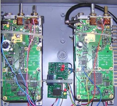

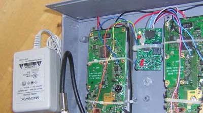

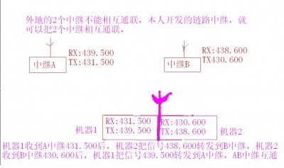

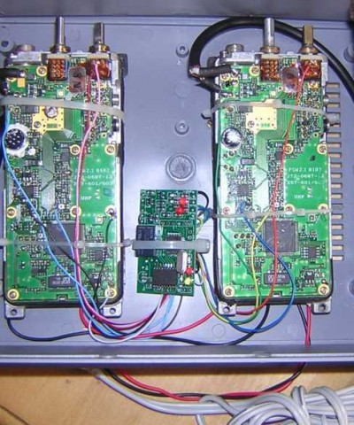

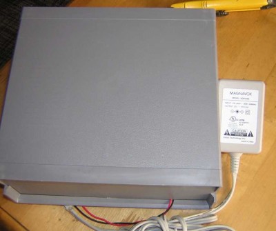

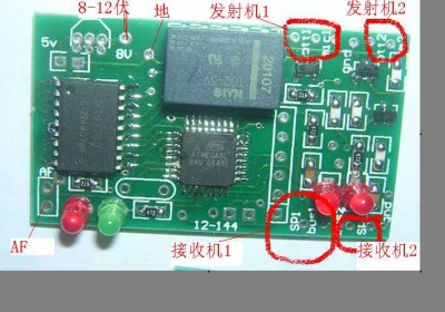

我晒晒DIY 的TK3107业余段双向中继,链路中继功能
我自己DIY 的TK3107业余段双向链路中继,无线遥开遥闭功能和链路功能
我 也晒晒自己 DIY中继,无线遥开遥闭功能和链路功能,,自己在家中用对讲机或车台可以把中继摇臂或邀开。。。也可以双向功能,链路功能,放在8楼上,用健博通车载天线,半径通联30多公里,转发声音好。稳定可靠
。取点很简单,,,喇叭,MIC,,静噪,PTT 就能组成中继台,链路中继,,欢迎大家DIY,,。
。取点很简单,,,喇叭,MIC,,静噪,PTT 就能组成中继台,链路中继[attachment=639477][attachment=639478][attachment=639479][attachment=639480][attachment=639481],,欢迎大家DIY,,。
