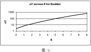

我们先从K指数说起,K指数是地球磁场相对平静状况下3小时的磁场变化值。K指数的值用磁力计测量,单位是毫微特斯拉(nT)。表一给出了nT和在中纬度地区博尔德台站用磁力计测量的K指数值之间的对应关系。
如果我们用nT对应范围的中值给nT和K指数值画一条对应关系图,则可以得到如图一所示的图
需要注意的是nT的值以对数比例表示的,画出的曲线是一条近似的直线。但是由于其并不是一条直线,因此我们认为K指数值具有准对数性。
在谈论下个话提前,注意下这个说明。就是每个测量台都有自己的nT和K指数值的缩放比例。这么做是为了让每个测量台K指数值能够表示相同的程度的磁场扰动。对于某个给定的扰动,地球磁场的变化在高纬度地区的变化值最大。因此位于阿拉斯加的学院台测量的K指数值为9时,对应的磁场变化值要大于2500nT;而位于低纬度地区苏门答腊的凯珀台测到的K指数值为9时,其对应的磁场变化值则为略大于300nT。这两个值的大小可以和位于中纬度地区博尔德台测得K指数值为9时对应的磁场变化值做比较,见表一。

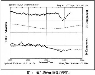

下面我们来看看磁力计的记录值,也叫做磁强记录图,看看K指数值是如何确定的。图2是博尔德台2003年4月16日的磁强记录图的快照。(感谢美国国家大洋和气候管理局空间环境中心的克里斯托弗.鲍尔奇博士提供)。
图中上部的实线表示的是磁场的H分量,即磁场水平矢量成分的变化。实线下方的点线表示的是地球磁场平静时的H成分典型值图。图中下部的实线表示的是磁场的D分量,即磁场的磁偏角值的变化。和这条实线几乎重复的点线,表示的是地球磁场平静时的D分量值典型图。
计算任意一个3小时时间段的K值,首先要找出该时间段对应的于地球磁场平静时曲线的H分量和D分量的最大正偏离和负偏离值。然后每个分量的最大偏离值被相加计算出各个分量的最大扰动值。具有最大扰动值得分量决定该时间段的K值。以图2中的1200-1500UTC时间段举例来说,D分量相对于平静日曲线具有最大偏离值,只要把平静日典型值图的H分量值和实际值图叠加就能看出,H分量的变化值没有D分量的变化值大。
1350UTC时间点的D分量正偏离值是35nT,而1440UTC时间点的最大负偏离值是-10nT。因此最大扰动值是35nT-(-10nT)=45nT。查询表一得知,该3小时时间段的K指数值是4,这就是博尔德台播报的K指数值。使用同样的方法,可以得出其它7个3小时时间段的K指数值。需要注意的是磁强图测量的是和地球磁场平静典型值之间的偏离值,而不是磁强的实际绝对值。

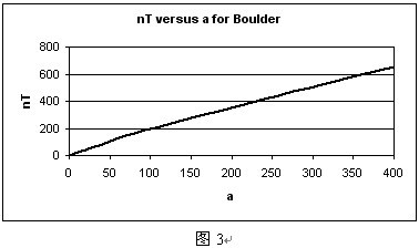

表二列出了K指数和a指数的对应关系(小a指数对应着某个3小时时段的值,大A则指的是每天的平均值) 此时,我们再画一条nT值和a值得对应关系图,可以得到图3需要注意的是,此时的nT值和a值是通过线性表述画出的图,因此画出的曲线是一条直线。也就是说3小时时间段的a指数值(对应的A值)是线性的值。 现在我们可以简单的相加3小时时间段的a指数值,然后除以8得到日平均值---A指数值。把这个方法应用于全球各地的台站,得到日平均行星A指数值,Ap。基于同样的办法,用全球各地台站的数据也可以算出3小时时间段行星K指数值,Kp。 好了,至此我们知道了K指数值和A指数值的由来,它们又是如何和HF和VHF频段的传播状况联系起来的呢?通常来说,当K指数和A指数变高时:1. 高纬度地区的E层电离加剧(VHF爱好者喜欢这个状况)
