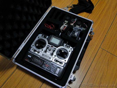

就是这种遥控器上用的,原来的是拉杆天线,长度大约有1米左右,能不能做成软天线,短一些的,接口就按照对讲机或者无线路由器天线那种接口就行,频率大约在72.810--72.890中间就可以,再72M范围内就可以,主要是发射信号

法向模螺旋天线,有公式,自己绕,辐射电阻小,效率低,匹配比较考功夫,那个控最好加个功放

我对天线一窍不通,也没有检测设备,功放就不加了,想增加距离直接上433高频头了

我的意思是天线缩短了效率低,如果不加功率不能保持同样的遥控距离
