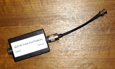

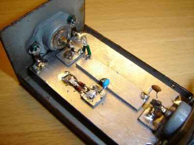

并联天线被动保护器 SDR RX Front End Protector [复制链接]

您用啥保护SDR?

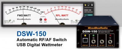

elad T/R switch 为可靠  这可是主动保护
新版本很不错带SOFT vu的  肯定是你的最爱
[ 此帖被BG4DRL在2014-05-05 16:42重新编辑 ]
只看该作者 3楼 发表于: 2014-05-05
https://www.youtube.com/watch?feature=player_embedded&v=Jb_zf6Q9zZU
视频下载下来了 看了一定要捂住口袋哈
DSW150带反驻波功率软件 dsw-150_0001.wmv.rar (4710 K) 下载次数:11
[ 此帖被BG4DRL在2014-05-05 16:33重新编辑 ]
只看该作者 4楼 发表于: 2014-05-05
WoodBoxRadio的软件表头堪称一流中的顶级
一直寻找着这类看似容易的算法的VU表
视频中的cw指针动作 可谓是口水一地,
这个计算法还真是花了很大功夫的Amateur才能做到的
SDR的用VAC转IF输出给软件,无拉线 真心爽
你逼我放毒的哈

楼主自己做的这个被动保护器效果如何?

请教一下楼主,SwitchBox可以用在FT857这样的设备上吗?竞赛软件可以控制它的PTT吗?
视频没看懂,是说通过新款的SwitchBox可以检测功率和驻波?@bg4drl

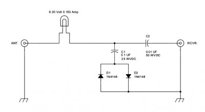

只看该作者 7楼 发表于: 2014-05-16
老款的elad switch box和新款的DSW150都可用,
DSW150是带watt表检测加PC端的控件表头而已
多了这些功能,内部的主要功能是一样的
只要是输出带off延迟的ptt切换信号的主机都能用。
让其切换延时闭合的T/R转换PTT而已。
最上面的是不需要任何控制的灯泡阻断反冲模块
打坏灯泡了就换一个简单可靠,但隔离度肯定差
但结构简单 没那么多线缆

DSW150的软件功能我了解了。
我看了SWITCHBOX 的产品说明,可以理解它就是一个天线切换器。
但有几点不太明白:
1、发射机发射的时候,断开接收机端,这个功能好理解。但在非发射的时候,发射端也能正常接收天线的信号吗?还是只有接收机端能接收信号?
2、没搞明白面板前的3个音频接口什么作用?
3、我看到SWITCHBOX设备后方貌似有一个粗音频的PTT接口,如果用于857这样的设备,是不是还需要从电台的数据口引出PTT?
@bg4drl

只看该作者 9楼 发表于: 2014-05-16
电路图搜索下 网上有的
电台天线接入RX-ANT,也就是平时一直用RX-Ant档
BNC就是这个接收天线到电台的 ,
接通SDR时是断开天线的,而电台的接收是用RX-Ant
只有发射时才是接通主天线,切开SDR
但不是纯粹的开关动作,切换中需要闭合延迟设置,
一般电台的PTT这里都有设置,否则同样会使sdr过载,
能明白了没?
这类开关mfj也有但他的就不能用 是纯粹的切换 没延迟

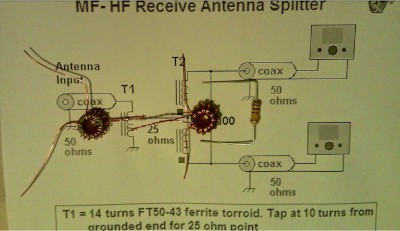

[图片] (2014-05-19 18:13)
功率一分为二就少了3db,加上插损,接近4db,我宁愿直接并联,反正有AGC。

回 BG0APD 的帖子
BG0APD:功率一分为二就少了3db,加上插损,接近4db,我宁愿直接并联,反正有AGC。 (2014-05-21 21:39)
实际使用中还会高
DE  BD3MH
离线BA7KW
16344
只看该作者 13楼 发表于: 2014-05-22
回 BG0APD 的帖子
4dB对于短波接收有什么影响呢,很多时候还要特意加上ATT等来提高信号的可辨度。
短波天线下来的信号,衰减个10-20dB的,只是表针少1-3个S而已,接收效果没区别的,衰减信号的同时,接收到的噪声信号也同时衰减了,信号的信噪比不变。

回 BA7KW 的帖子
BA7KW:4dB对于短波接收有什么影响呢,很多时候还要特意加上ATT等来提高信号的可辨度。
短波天线下来的信号,衰减个10-20dB的,只是表针少1-3个S而已,接收效果没区别的,衰减信号的同时,接收到的 .. (2014-05-22 00:56)
是这样,我的意思是加个二分之器不但麻烦,而且机器里面也没有空间。
