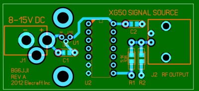

自制XG50的PCB
附件: XG50.zip (361 K) 下载次数:4

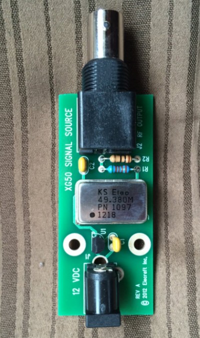

只看该作者 7楼 发表于: 2014-04-09
去年焊了一个 看得清嘛

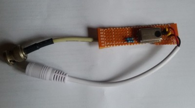

只看该作者 8楼 发表于: 2014-04-09
回  7楼(BG4DRL)的帖子
第7楼BG4DRL于2014-04-09 21:48发表的:
去年焊了一个 看得清嘛 [表情]
很清楚,我还没打板,用洞洞板先凑合了

只看该作者 12楼 发表于: 2014-04-10
嗯 套件里一起勾上买来的
自己回来焊的
你找找PPM高一点的晶振

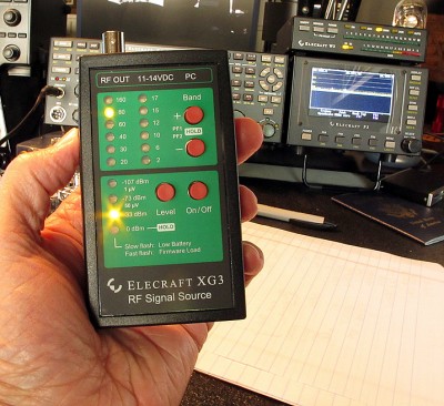

只看该作者 13楼 发表于: 2014-04-10
感觉XG3 蛮方便 太贵
离线BG6JJI
4952
只看该作者 14楼 发表于: 2014-04-10
XG3稳定度不够,E家不推荐做温度校准
