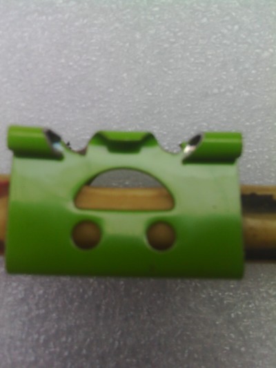

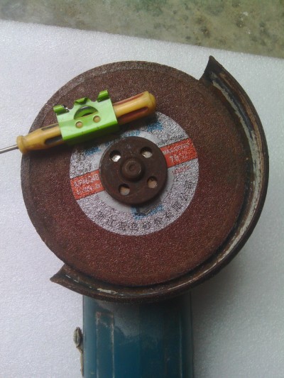

并非原创,只是方法有所不同。

请问回弹是靠手柄和铁片的倾斜角吗,那个角度是原来就这样还是后来加工的
v加工成︿

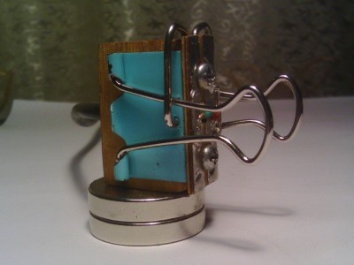

回 bd4igh 的帖子
bd4igh:[图片]
(2014-04-07 08:27)
弹性是重新磨出来的,镀锌燕尾形钢丝张口大小(胀力大小)和磨口的角度与桨弹力有关。
2.5×0.5cm的强磁单片已经够用,两片并联吸力更加强劲,还可以消除固定螺丝高于单片磁铁的弊病,
在磁铁底部贴上胶带或垫上纸片防止损伤电台外壳。
特别注意!!!请远离银行卡及二代身份证等怕磁物件!!!
[ 此帖被bd4igh在2014-04-07 08:42重新编辑 ]

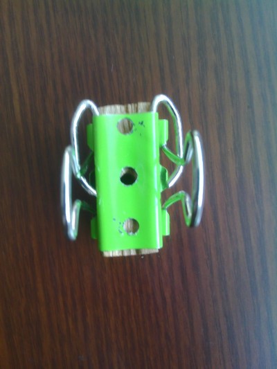

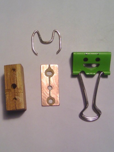

传统的做法是,把燕尾夹剪成两片后分别各用两个螺丝固定,本办法不剪开只打三个孔,
把双桨去碰(地)。
本办法与其相反。

只看该作者 13楼 发表于: 2014-04-19
双桨去碰(地)?中间彩色的铁片不是把左右桨连在一起了吗?不是很明白,求楼主详细解说一下

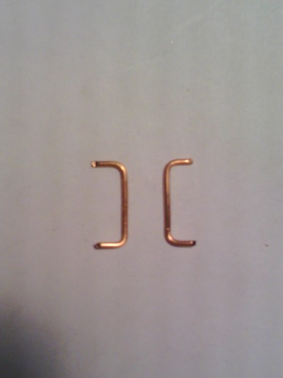

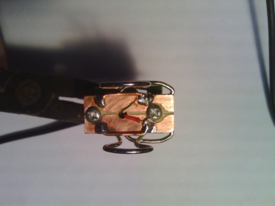

回 bg2wcv 的帖子
bg2wcv:双桨去碰(地)?中间彩色的铁片不是把左右桨连在一起了吗?不是很明白,求楼主详细解说一下
 (2014-04-19 21:19)
一般做法是把“嘀”、“嗒”作为双桨,现在的做法是把地一分为二作为双桨去碰“嘀”、“嗒”,见图二。
呵呵,有点乱!
都是因为没有把燕尾夹剪开惹的祸!

关键点是中间那块电路板。
