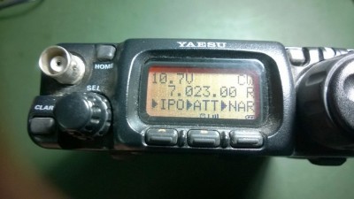

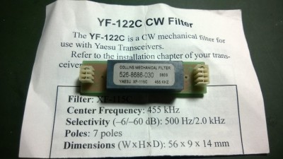

很早一直想给FT817加个CW滤波器,一直没遇到合适的,最近,终于觅得良品
bh7ni,在深圳的安徽人
孔雀-电台ECU交流群(QQ群):463833393
深圳科技园模拟中继438.025,-5,88.5
离线bh7ni
2743
只看该作者 1楼 发表于: 2014-04-05
817静静的在等待。。。

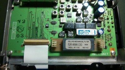

打开上壳
这个位置就是装滤波器的

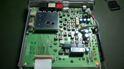

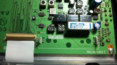

只看该作者 3楼 发表于: 2014-04-05
装上啦,不用焊接,不用电烙铁,很省事

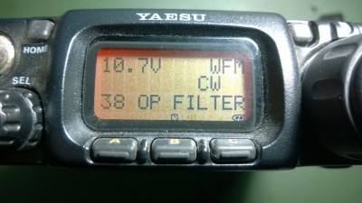

只看该作者 4楼 发表于: 2014-04-05
需要再菜单的第38项选成CW
用软键的NAR打开或关闭此CW滤波器
接下来,就是美美的享受啦。。。。。。

只看该作者 7楼 发表于: 2014-04-05
YF-122C、YF-122CN,817玩cw的好补品

只看该作者 9楼 发表于: 2014-04-06
-6d6/-60dB,500/2000Hz
