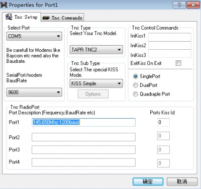

去年刚买回来的时候用了一下,因为中继信号一直不好,也没用起来,前两天又要用了,结果忘记怎么设置了,BD7LM黄老师这几天也比较忙,但他还是抽出时间远程帮我查看,并修改参数,还好,在我们的努力下,我的aprs系统又恢复正常了,这里把设置方法发出来,以备大家以后使用。

已经设置的AGWPE软件,大家要用的时候就把端口改一下就可以了。

再上传一下BD6CR老师的中文版OT2M设置软件和中文版OT2M设置说明书
OT2Mincfg设置中文.zip (143 K) 下载次数:56
tracker2_manual_sc.zip (1043 K) 下载次数:39
