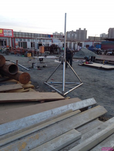

底盘3条 1.6  中间柱子1.3  竟然还可以进80cm 电梯的门

放六楼用的,如果是野外架台可以用30MM的管子就够了。作成插接的。
