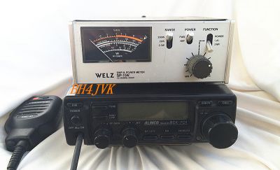

今日有幸得到一个ALINCO DX-701短波,到网上到处找有关它信道置频的方法都没有确切的方法。因为该机器国内拥有量很少,今天自己摸索的置频的方法说一下:现按下call按钮并同时打开电源开关,屏幕出现no freq后用dim键对储存信道,频率,模式,和发射频率位置进行转换。改变信道,频率,模式可以用大波轮,或手咪的down和up进行调整。设置好接收频率的模式后再按call设置发射频率后按call键进行确定。最后关机了再开机设置的信道频率就在信道上面了。因本人的机器大波轮编码器故障无法使用它进行频率设置,我是用的手咪进行设置。说明的都对之处请大家批评。希望对拥有ALINCO DX-701的爱好者有所帮助。

   我也有一台,可惜失锁(屏显散动)求维修思路,感谢!

屏幕闪动,但是收发正常。很奇怪!

这不一定是失锁,可能是某个设置没调对或者调好,再或者是没完全退出某个设置界面。我的刚到手时也有这现象,后找到说明书调整好了,但时间原因,我不记得如何操作了。说明书楼上的有。
