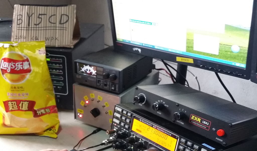

只看该作者 6楼 发表于: 2014-04-01
更多细节照片:2014年3月底 BY5CD-WPX SSB比赛实测
[ 此帖被BD4CB在2014-04-01 00:15重新编辑 ]
本主题包含附件,请 登录 后查看, 或者 注册 成为会员
