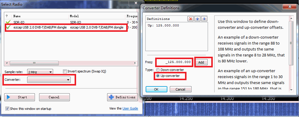

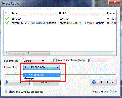

选择设备,点击Converter(变频器),选Mange(管理),编辑频率,例如上变频125MHz,点击ADD加入列表。
邮箱:BG0APD@163.com
电话:15309910960
离线BG0APD
8463
只看该作者 2楼 发表于: 2014-03-30
Select Radio,记得把Converter选上。

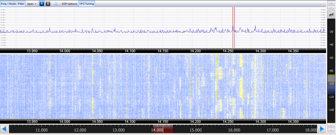

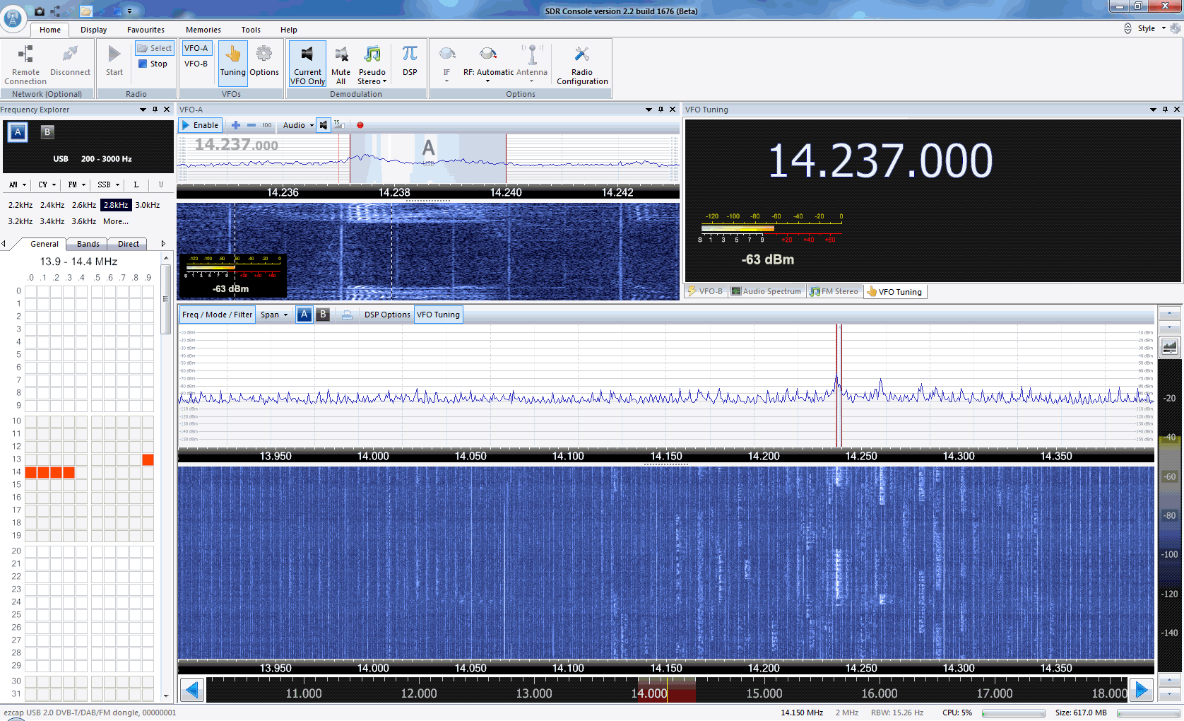

今晚传播不错,又恰逢有比赛,频谱上到处都是信号,康泰声声不断,是试机的好机会。

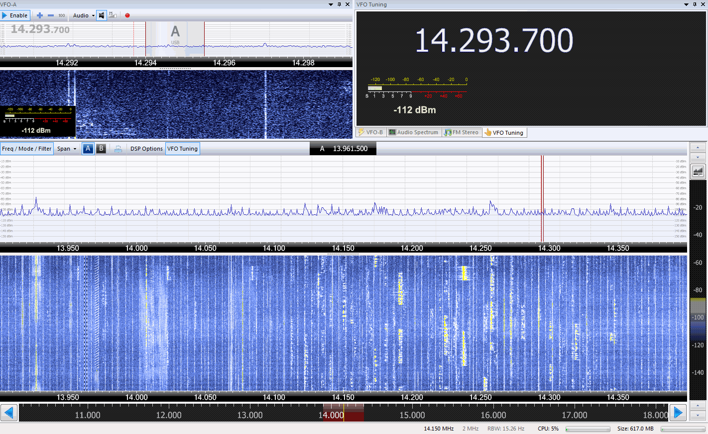

观察了一下,低噪控制在-105dbm。

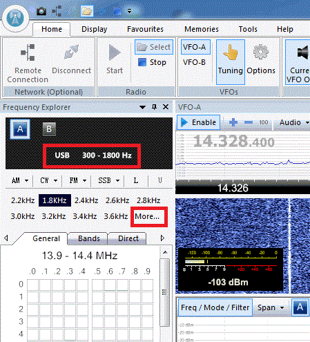

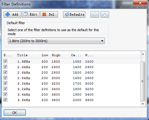

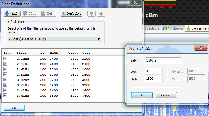

楼上近似低噪是在2.8KHz带宽下看到的,这里可以自己定义一个更窄的滤波器。

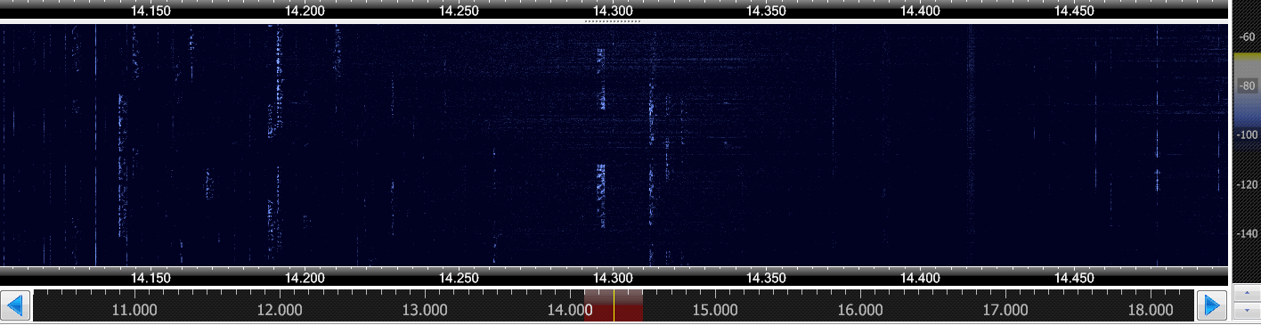

近似低噪又有改善。

定义滤波器,点击more即可。

  底色颜色都不对 瀑布完全没效果 去点一下自动瀑布调色。

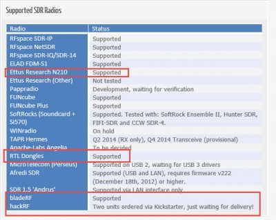

作者在他的blog已经写着,他还需要过1-2年才能完成1.5的升级工作
去年至今他完成了电视棒和BladeRF的驱动,已经完全支持最新的SDR
但FDM-S2一出 他的软件又比HDSDR落后一步,de忙了一年也就多了
电视棒和FDM-S2,刚刚发布Exio的DLL
希望国人的HackRF也能早日上线 已经通知王康快点EMS发货给他做
1.5版本的last才是他的正式版.
2.x版本功能还很不全 有空你去试试1.5d的Buid 1425
但不支持电视棒和FCD Pro+版本等等,2.2b版本最大的就是开始支持
SERVER up SDR 功能,2.1的时候还没有,当然1.5是完全支持的
远程连接你的远控SDR 还有在地图上插国旗....

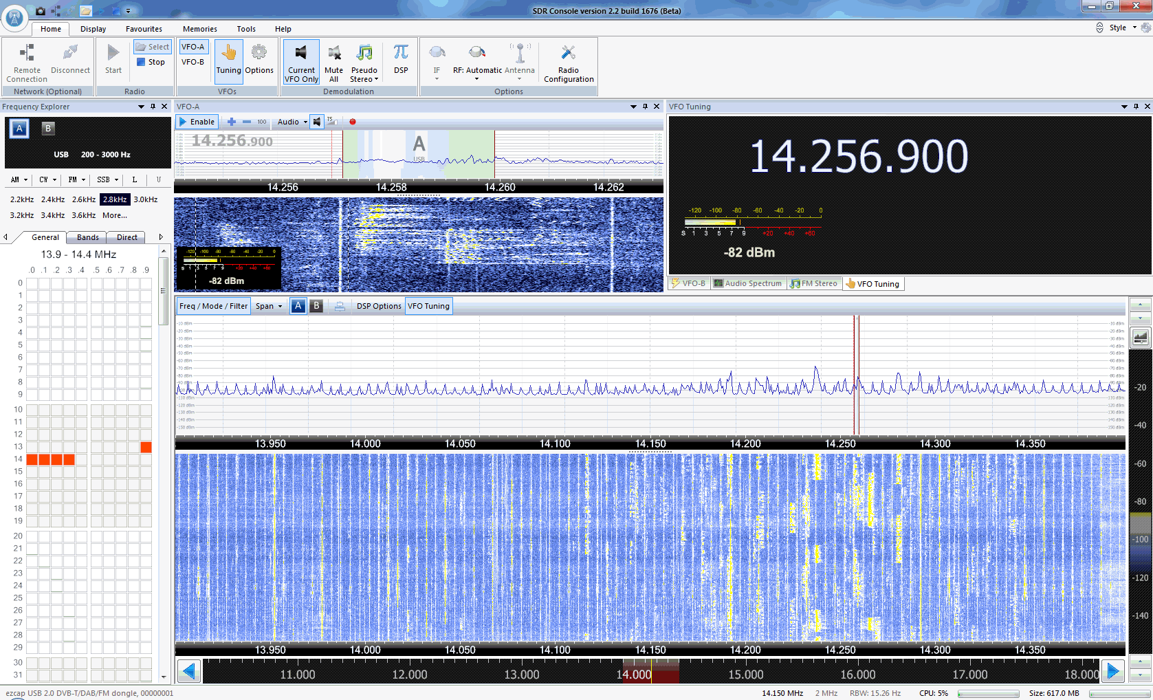

it upcon你用125, 我的是100 还在等水晶壳,
楼顶装了APEX Radio的盘锥主动天线和追加了个Preselect,
颜色没啥对不对,可以按自己喜好去调,能看出哪里有信号就行。自动瀑布颜色太暗,不太喜欢。
100MHz会有FM广播干扰,建议晶体更换为125MHz,作者就是这么升级的。
