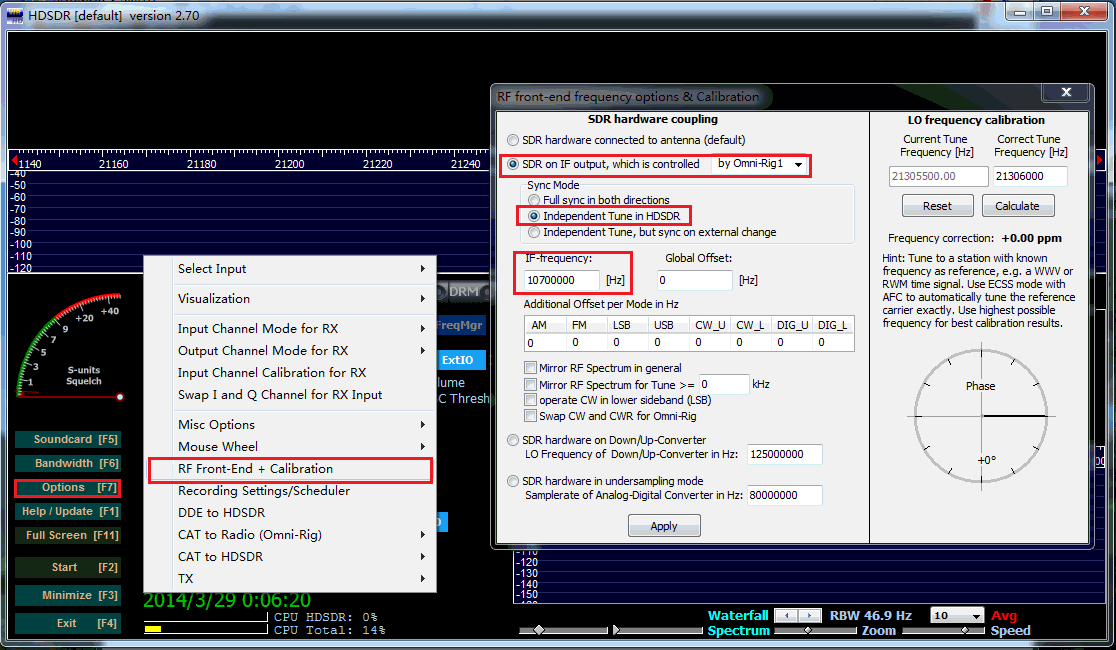

RTL2832做中频SDR,适应的机型实在太多了,慢慢看。

RTL2832做中频SDR,HDSDR可能在这里需要设置。

BG0APD:RTL2832做中频SDR,HDSDR可能在这里需要设置。
 (2014-03-29 00:13)
你试过吗? 我以前试的结果是extio.dll 不支持固定中频。

BA5DX:你试过吗? 我以前试的结果是extio.dll 不支持固定中频。 (2014-03-31 09:30)
请看视频。

我用音频输入没问题,但是用2832的话就跳出那个讨厌的窗口   难道是我下载的DLL不对,不知道你用的是哪个?

回家不死心,换了个ExtIO居然可以了。完了,接下去要做很多事情了!
