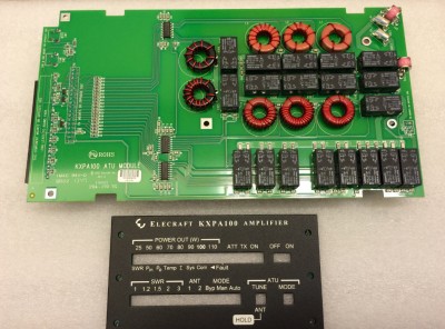

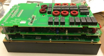

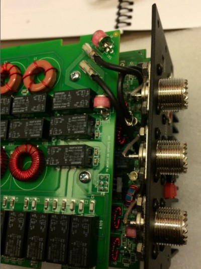

只看该作者 3楼 发表于: 2014-03-27

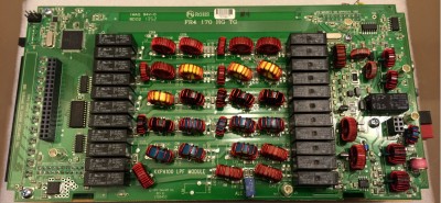

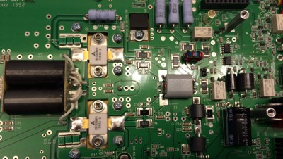

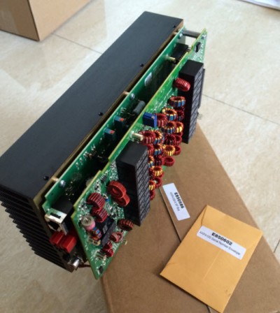

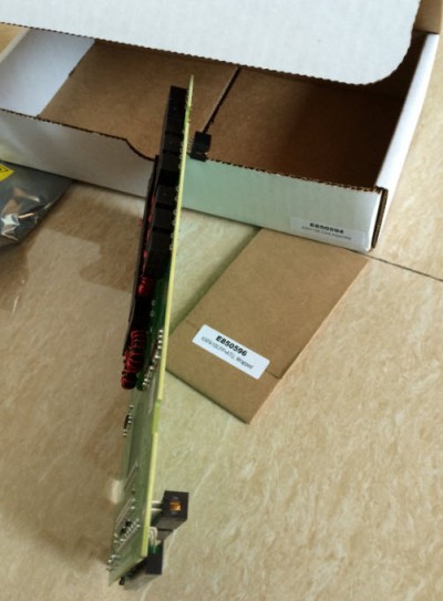

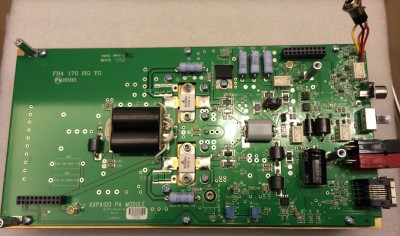

第一层 PA
第一层 PA详细

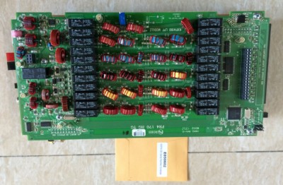

第二层 LPF

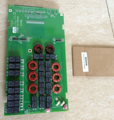

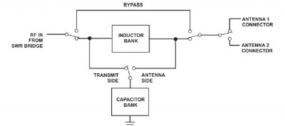

第三层 ATU
概要总装
[ 此帖被BG4DRL在2014-03-27 19:07重新编辑 ]

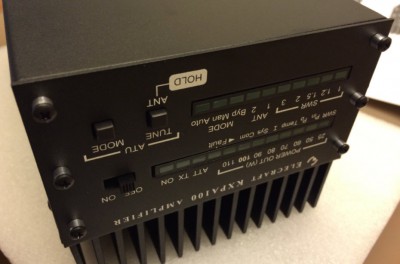

只看该作者 4楼 发表于: 2014-03-27

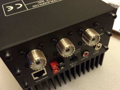

侧面
后部
前部

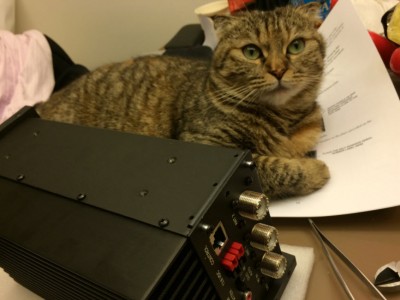

卖萌

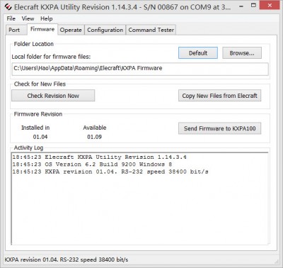

通电升级

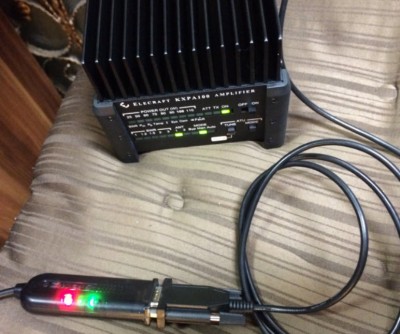

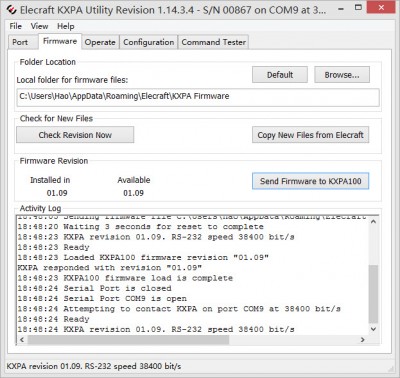

只看该作者 5楼 发表于: 2014-03-27
最初状态 v1.0.4版本 比较老 未对应KX3 Command

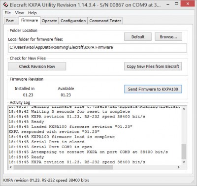

先升到v1.0.9 Release版本,检查KX3 call CMD正常
再升级至最新版本,测试beta版本与RIG兼容
Something Something
没有抄收 可以暂时打开 +3db ATTEN的波动开关 以增加功率。
第一感受没风扇,完全静音,机体超级轻量,联线方便。
比JUMA PA100-D更具有实战力 带得出门 (笑)
听朋友说很耐操 基本全功有120W PEP.长期工作不宕机
四个橡皮腿非常赞 结构也很简单新颖 安装容易又可靠
确实是一台非常好的QRP机器,有待架台各项综测。
KX3配合非常得体,
MENU长按选择Power Mode,KX3主机立刻发飙,
变成带100W和带ATU的 K3机
(老美有人说这个开关叫KX3 to K3)
输出0.1W开始PEP到位,启动第一格显示。
10W输出PEP峰值显示100W,
持续10分钟,可爱的直帽散热的外表温度提升并不明显。
几乎是冷态。耐格斗的家伙。
序列号粘贴 是 SN: 00867 ,
还是刚出货不久?销量还没跟上去?这一点不清楚

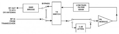

灵活配套嘛
703和817的都是基本完美兼容。
LPF的Auto检测很到位,控制电路完美。
怪不得朋友说 随便接 随便用。
CW模式下使用应该是非常之完美杰作,完全静音,
只看见自己被Pileup后,反抗时的“刷刷“亮, LED增量条很舒服

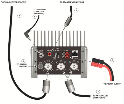

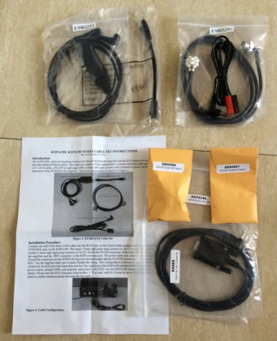

只看该作者 15楼 发表于: 2014-03-28
轮胎夹杆 一个人到处逛的时候 这个应该是最完美选择。

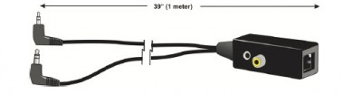

串口占用ACC1和ACC2,PC端口可以从KXPA100
或线控侧面jack插头上再拾取回来,
也就是1 to2和多的输出。这个设计非常好,JUMA就做不到。
线控另一端是普通的网线,随时可以做到鸡头大分离。
改车控电路放车上, 这样容易随时架台 随时用,值得推荐!

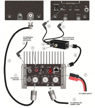

KX3连接例(KX独有的Command反馈发挥得凌厉精致)
817或703 10w基础连接例(LPF检测自动ATU发挥功力)

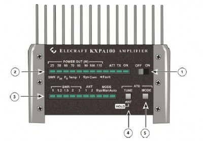

直观的猿人面板,不再去看任何手册 都明白
[ 此帖被BG4DRL在2014-03-28 08:43重新编辑 ]
