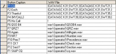

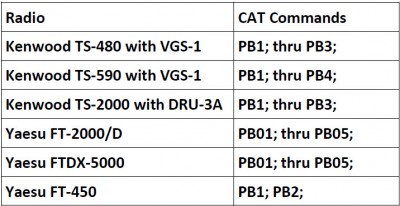

有内置DVR的吊用,没有的指定文件播放
比如
K2 K3例
KX3的例 内置只有两路
F1 CQ,{CATA1ASC SWT11;} {CATA1ASC SWT19;}
F2 Exch,{CATA1ASC SWT11;} {CATA1ASC SWT27;}
F3 ATU, {CATA1ASC SWT44;}
F4 VOX, {CATA1ASC SWT29;}
其他

同样问题。不过我的是IC  7600   貌似要个盒子。但是我的7600 N1MM连接CW 就没有问题。

我是先电脑录音后,调用电脑的音频输出!80C老机为有这样用!

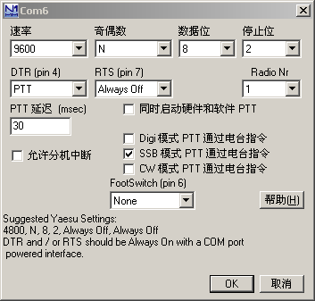

通过马工的盒子 857D怎么设置才能不开音箱就能发送语音呢?
