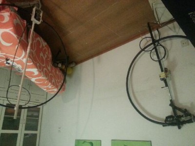

昨天调小环,老是在14.270M不谐振,后来发现是附近另一个小环天线在作祟,两个天线拿远些就好了。于是想到了很多,但是需要实验测试。

附近有大的钢金等各种金属都会有影响和损耗,比如我们住的楼房里都会有钢金、铁管等等大型金属。
所以试验的时候应该在野外空旷地带,不要有铁塔和高压线等。

只要旁边没有大的金属体就问题不大,对了馈线位置也很重要!!!

唯独在20米不谐振,发现附近那个环也是谐振在20波段,两面天线互相影响了。大家可以一起研究研究小环八木。不知哪里有关于小环八木文献可以参考
