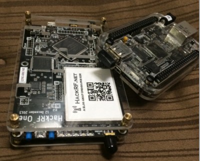

HackRF One针对Jawbreaker做了哪些改进
•删除了板载废柴微带天线
•将RFFC5072和MAX2837放入屏蔽罩内保护起来,防止外界及板上其它芯片的干扰,并试图防止静电击穿部分芯片
•重新布局,使得射频连线更紧凑
实际测试过程中,我们发现Jawbreaker中由于布线问题造成的全频谱范围内1MHz为周期出现的小信号干扰,在HackRF One中完全消除。

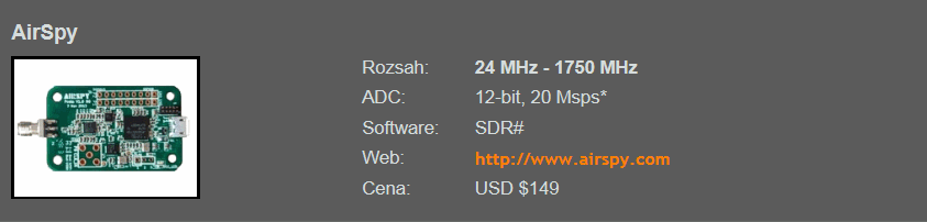

搞这个跟电视棒有啥区别?不如上Microsat easySDR、FUNcube Dongle,或者12bit的AirSpy。
起码AirSpy是直接采集。http://www.airspy.com/
邮箱:BG0APD@163.com

Airspy的采样率我表示怀疑,12位的采样,每秒20兆个样本?是不是超过USB 2.0的传输速率了?
引用一下我在神聊一个帖子里的话:这玩意是给需求每秒20兆个样本的朋友用的,没必要用这么大采样率的请使用RTL-SDR,同时,它只有8位采样,和RTL-SDR一样,需要更大动态范围的请选择其他的12位甚至14位的SDR硬件外设,同时它可以发射,不需要发射的也没有必要买它,原作者在演讲中强调,虽然可以调谐至5MHz甚至更低的频率,但是HackRF的One版本大致在10MHz以下的性能就不行了,公开宣传他会说工作频率范围在30MHz到6GHz,但私底下他可以说10MHz到30MHz也有同样的性能。假如您希望要一个大动态范围的同时覆盖整个短波业余段的SDR硬件外设,您可以选择FunCube Dongle Pro+。假如您需要在非业余无线电的范围做大带宽的实验,请买USRP,B210就不错。只有可以忍受8位采样,同时又想要每秒20兆个样本数,既要接收又要发射,一心想要折腾到底,同时又不需要一台各方面都非常精确的超高性能的SDR硬件外设,HackRF才会是您的选择

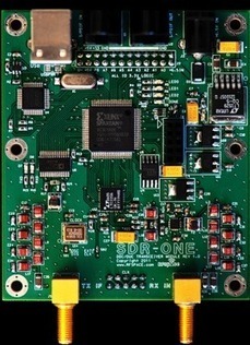

BladeRF的HF Conv也算出样品了 相对来说价格生肉 GPIO直连
SDR-IQ的也来了个SDR-One估计涉水GNURadio
