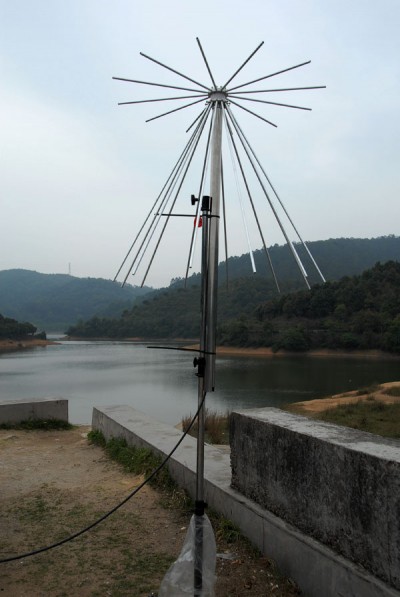

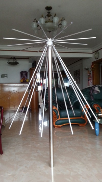

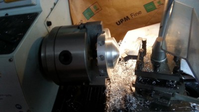

刚造好。
制作过程: QQ相册[盘锥天线.......相册组里],图片里的手绘天线尺寸是最原始的数据,只供参考!

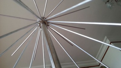

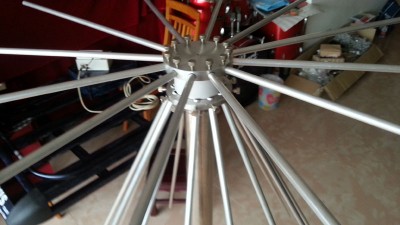

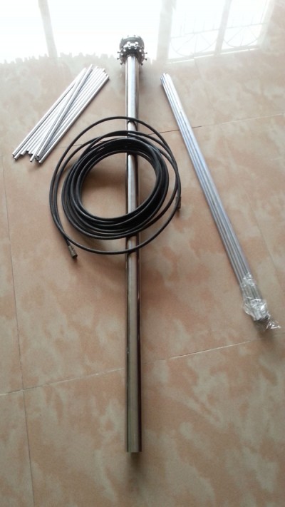

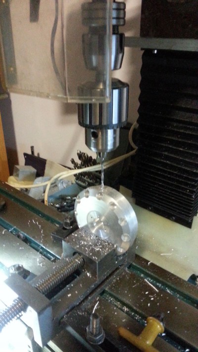

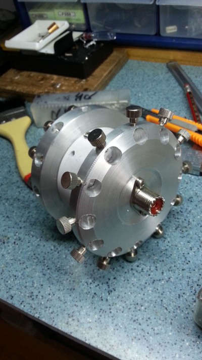

先出点小图,待测试完后再说性能。
[ 此帖被BG7JUT在2014-03-19 13:44重新编辑 ]
小图 | 大图 图片

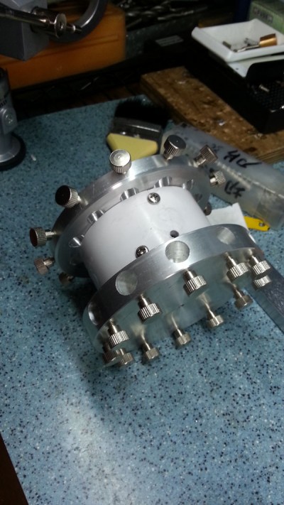

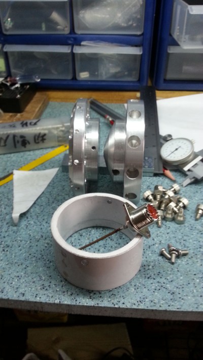

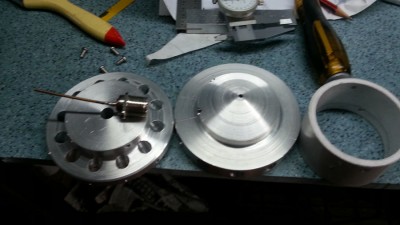

内部匹配怎么搞的?

回 BG3MOU 的帖子
BG3MOU:内部匹配怎么搞的? (2014-03-19 18:04)

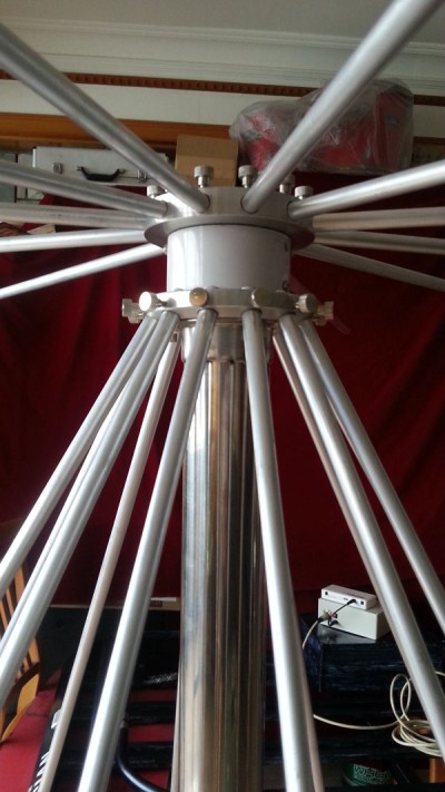

内部倒没什么匹配,[上下振子的角度和长度比例符合网上说的波长等式就可在50欧左右。]上盘接馈线的芯线,下锥接屏蔽网。中间凸出来的锥体据说是尽量减少两振子之间的距离及接触面,从而减少分布电容参数,尽而提高了天线的整体性能。
[attachment=636597]

工作频率?

才搞好,没外测,暂没数据。

盘锥天线, 貌似是一种宽频接收天线吧?能射吗?

看尺寸可以覆盖整个U/V。
