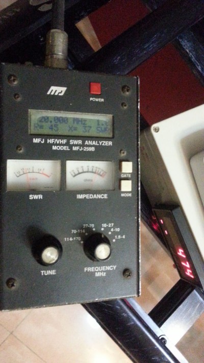

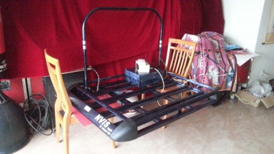

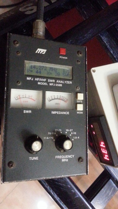

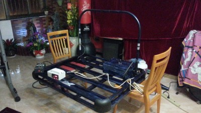

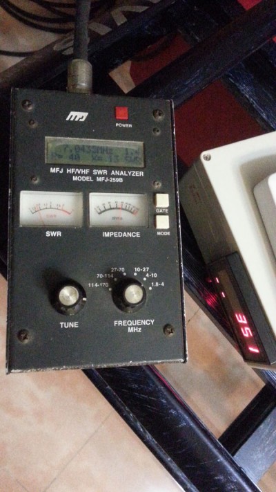

利用之前的部分剩余的配料,再D了一个小尺寸的手动NVIS,试用一下小轿车上应用。
尺寸[静态]1270*970*200mm;[申展]1270*970*850mm{长宽高}mm,重量约12KG。
