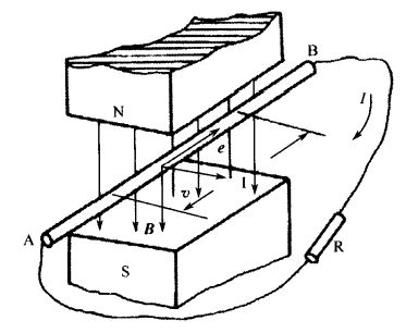

可不可以把闭合电路看做是矩形线框。像图里那样只有AB在磁场中,矩形线框与磁感线垂直时会有电流。如果矩形线框是沿磁感线方向,AB切割磁感线时,有电流么?有感应电动势么?

AB方向就没有切割了啊,当然不会产生感应电动势

其实切割磁力线只是一个变通的说法,原意应该是闭合回路在磁场中的面积发生改变时

是想问矩形线框跟磁感线平行,就是图中从N极到S极的方向。只有AB在磁场内垂直磁感线方向运动,还是图中的运动方向。没有感应电动势么?

如果这个说的对的话,磁通量没 有改变,但是会有感应。

你是意思是矩形线框垂直放于上图中的磁场中,以下边框为轴转动?这样是会产生感应电流。

这个跟你说的不同,这是整个线框在磁场内平移,也就是上边框一起切割磁力线,有感应电动势没有感应电流,如果下边框不动只有上边框动,或者上下边框反向动那就会产生电流。

不是以下边为轴转动,是按图中方向运动。还是垂直磁感线方向,只是把AB以外的电路换成线框,然后竖直,还是AB在磁场中。

如果把线框加上外电路就是一样的啦,但是看磁通量好像是没有变化。

要点就是要想产生感应电动势必须要在磁感线垂直方向上有运动,要有电流的话闭合回路的磁通量必须要有变化。

这个不是初二物理的内容吗,平行于磁力线运动就不叫切割
