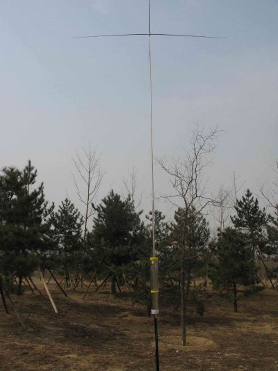

请教:最近困扰我的问题:短波GP天线是加感好还是顶部加电容帽好! [复制链接]

电容帽好,相对电感加载,能提高辐射电阻,损耗小,带宽也大点

只看该作者 7楼 发表于: 2014-03-17
我的使用经验和测试结果:电容帽架上去带宽并没有改善多少,基本上我这边就是没有好的影响,但是能够明显降低天线的长度,电容帽加上后原本谐振的频点都会降低,如果再到这个频点上谐振就需要缩短拉杆天线的长度了,所以我说能够明显减少GP天线的长度。至于效果吗,我的测试结果影响不大,供参考,附图看看我的3.6米拉杆加电容帽的情况,电容帽很大!
