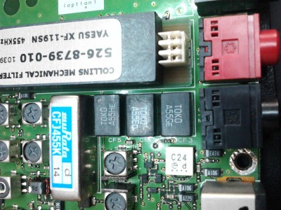

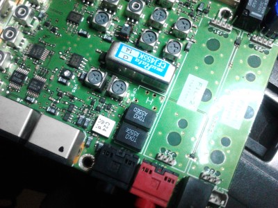

         受朋友委托,维修一台FT-897,故障现象是全频段SSBCW模式无功率输出,FM模式正常。说明末级功放没有问题,故障出在SSBCW通路部分。仔细研究该机的信号流程,发现CWSSB的发射信号走的是一个通路,也就是说该机CW为音频报,不是真正意义的载波报。用示波器检查个关键点位置的波形,发现信号到455kHz滤波器后电平降到十几mv,基本就推不动后面的电路了,对话筒吹气,整机电流只有几十毫安的变化,检查CF1004滤波器周边的阻容元件,特别是电容,未发现异常,怀疑后面一级到SA602的缓冲放大器Q1089有对地短路现象,焊下检测,管子一切正常。

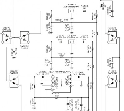

    维修陷入困境,整理思路,扩大检查范围,重新检测滤波器周边电路,发现负责滤波器收发通路切换的开关二极管控制电路Q1106复合三极管有异常,Q1106 AM模式控制端电压一直维持在3.5V左右,根据原理图分析,该复合管负责AM滤波器和SSB滤波器的切换,对应AM模式和SSB模式,集电极控制端的电压应该不是8V就是0V,不应该出现3.5V的情况。
    顺着控制下路一路检查过来,发现在SSB模式下负责AMSSB模式切换的D1076复合开关管两个均在导通状态,正常情况是任何时候只有一个导通,检查发现AM滤波器靠近D1076的一端对地短波,在SSB模式下将D1076AM端电平拉低导通,进而把SSB滤波器输出的信号通过D1076AM端对地短路,造成了该机的SSBCW无功率故障,实际上AM也无功率,只是AM平时不用,没有发现而已。
    上网采购合适的455滤波器更换,故障排除。进入隐藏菜单,调整短波各波段的功率,校正到规定值,至此,维修结束,交付机主。

我维修过一例是455K后面的放大管坏了,也是SSB和CW无功率输出。
