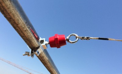

发呆的看着地铁拉手 嘿

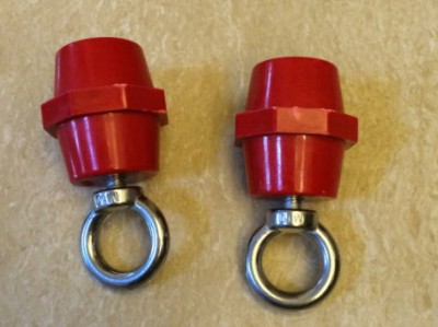

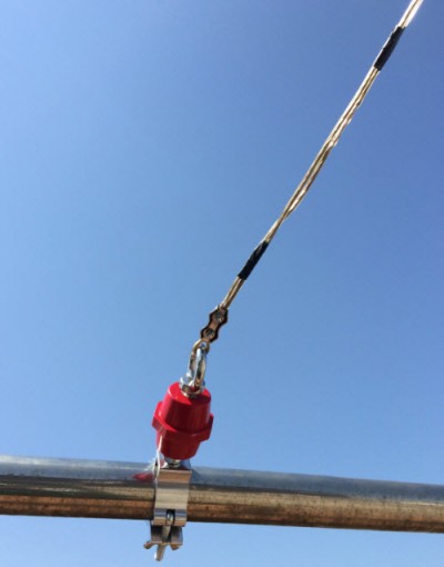

绝缘子到横杆到底如何完美绷紧固定?

管子上每隔120°焊接一个拉环。当然这谁都能想到。
估计您的支撑管特殊吧
BG2QNA
只看该作者 5楼 发表于: 2014-03-10
算了还是学学绑mm的捆扎手法
用细一点的拉绳穿过梭型绝缘子,再捆绑到50管
因为是斜拉,捆绑在50管的壁垒带上,房顶总长度又不够,斜着夹角拉伸着。
单边有22米 风吹时的受力还是蛮大的,又怕单方向松垂了
哎 钢管舞了 自己都觉得不必要的折腾呢

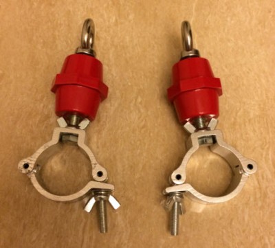

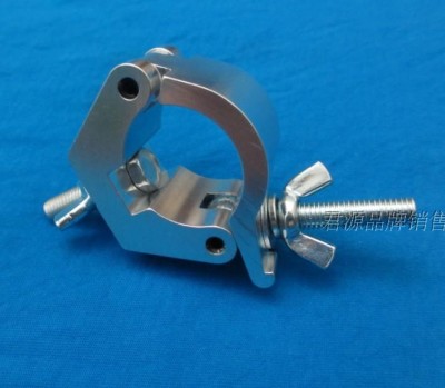

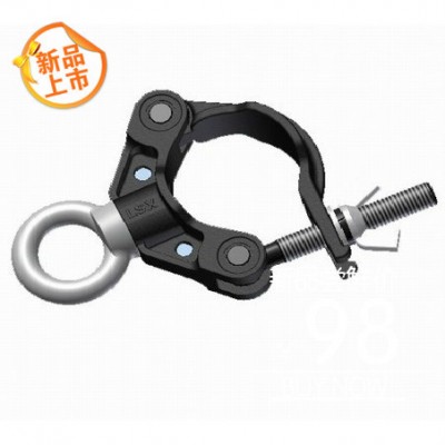

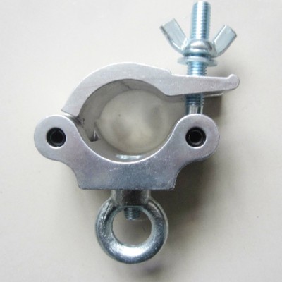

用固定脚手架的连接件不行么?另一的螺孔穿绳。
只看该作者 7楼 发表于: 2014-03-10
居然在舞台灯光配件中找到合适的
谢谢楼上 本来也是这么想的,但考虑磨久了“破皮”
蛤蟆真是折腾,
每次都是在积蓄学习和体会心得  这些积累对以后真是太重要太宝贵了

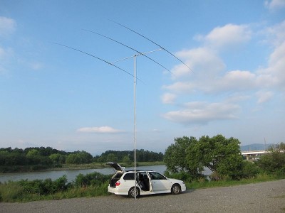

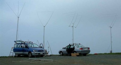

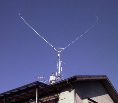

车牌是 ”なにわ”
我的是 ”札幌”车牌 在”近畿” 开着
这款天线他们用的很多,ja6rgb制作的都是6米波
Radix的几款也非常好,非常轻量,用FUJI industry顶上是不错的选择

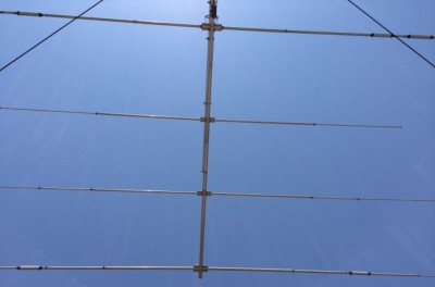

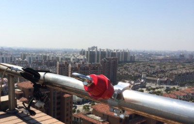

实际拉展效果,只求完美,心里觉得安慰了
以前的拉绳
国际幸福日的第一天 又折腾 各部件安全检查过啦
天气真好,昨晚还5° 今天就放晴 气温15度,风力最低1.5m/秒 峰值5米/秒
http://aprs.fi/weather/a/EW0332
祝愿柒木能够低角度展翅而高飞
