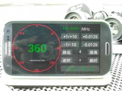

实验了2通道干涉仪验证机、5通道空间普估计验证机、并且为测向机增加了安卓手机接口,从此不再专门制作硬件的人机界面。 安卓接口的频谱仪仍在开发阶段,不久就可以实现发现信号即刻自动锁定。论证了跳频信号的追踪,对每秒100跳级别的信号测向,如同探囊取物。

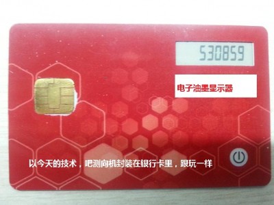

专业人员的加入和配合,使得早先的幻想距离现实越来越近。比如 早前幻想过将测向机封装进银行卡中,如今距离实现并不遥远。经过论证,利用公司的上下游资源,可以用电子油墨作人机界面显示器器,裸片IQ正交接收芯片做接收机,8位MCU作主控,即可实现将测向机封装在银行卡中,只是功耗问题无法解决。

最薄的那种事 DIC的专利 去年卖给olympus
前年开始在国内销售,款式有好几种,
OneTimePassword的Radius认证,因没有合适的路由器配套。
银行认证这块又受政策阻碍
可能就用到这里了吧

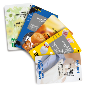

如果考虑卡成本的话
“銀面白濁” 卡是最好的解决方案, 看得见的消费卡  打印写卡Unit还没有获得认证

银行卡大小太酷,电力不怕,帖个和银行卡差不多大小的聚合物锂电池,加上外壳,整体厚度应该可以不超过10mm,已经帅呆了
