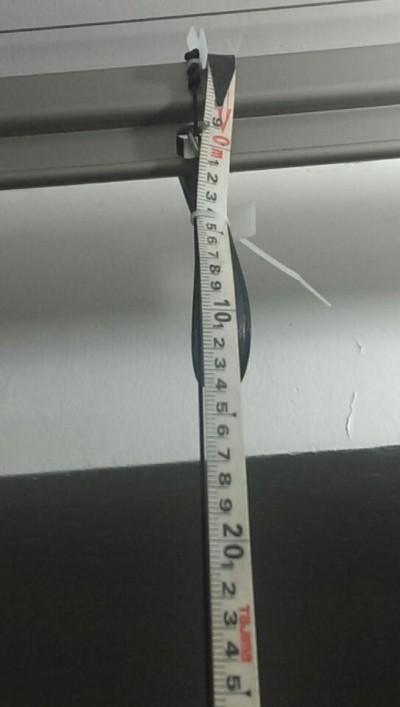

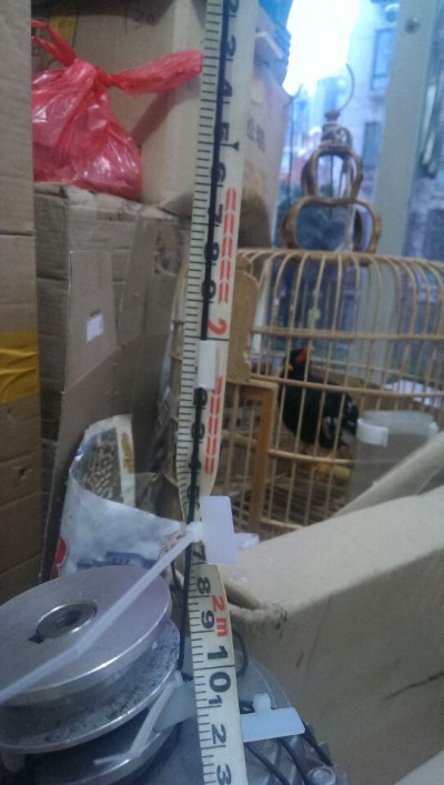

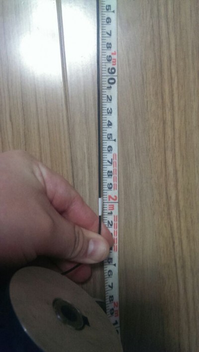

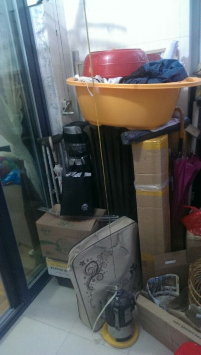

这个测试 原因是原装的版本说天线阵子线会随着时间变迁而被拉长,这个担心是必然的,所以他们采用了铜包钢的材料。
但是在我实际测试中,铜包钢的材料并不好伺候,硬,难整理,并且电气性能不统一,可能是国内我没找到好的供应商来制作铜包钢线。
所以,我采用了另外一种材料来替代铜包钢材料,经过这几年测试下来,还算理想。
最近几天有位HAM对这个线材的延展性表示关注,我其实很早也想做这个测试,可能是我懒,没放在心上。
趁着这几天空着,就做了一个测试。

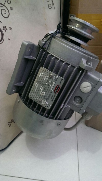

测试内容很简单,我找了2米材料线,下面挂了个10.6KG的电动机。挂了一个多礼拜,看看线到底延长了多少厘米。
先上图,再做解释。
测试的最终结果 还是比较理想的,线有一定的弹性,强度也很好,这个是多亏与特氟龙的绝缘层,这个东西强度还是可以信赖的。
长度上的准确数据,我只能用“我没看出来”来表达,实话说,我真的没看出来哪里延生了。
在挂上去的时候,由于线的一定弹性,会被拉长2-3MM,落地以后,又回弹回到原来的长度。
所以我挂的时候做的标记,再落地以后测量,反倒是短了几毫米。
最终的判定如下:
线在户外长期使用,被拉长是在所难免,这个任何线材都会碰到,但是从这个延长的尺寸来看,就算是最短波段10米波段上,延长这几毫米,就算是 10毫米吧,对整个天线的波形影响并没有那么大。
这个于我自己基地里使用的 5年多的天线来做对应,我这5年来,没有感觉到明显的天线性能变化。
所以,我觉得我选择的这个材料,还是经得起时间的考验的。

强的,家里居然还备这么大个电动机...........
