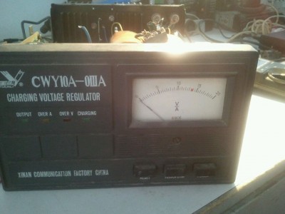

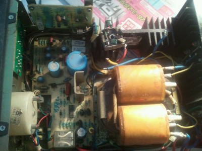

进来大佬说很小听到我上台,没办法,用开的电源烧了,没有输出,今天有空检查下,电源已经没有13.8输出了。这样看来,病得不清啊,打开机壳,几年没开过,里面布满了灰尘,幸好在楼顶,用吹风机把里面吹得一干二净。首先检查初级,发现初级4安保险烧毁,但是看保险管,微微一点黑熔断,应噶是过流保户了,立马检查次级输出,幸好15a保险没事。

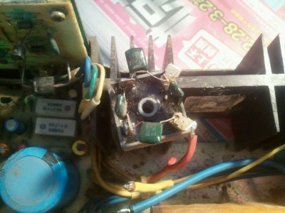

再次检查初级,没啥好说,就是一个开关 保险,接入220。接入初级线圈。再顺路检查次级电路,目测没异常,万用表检查桥堆时。发现有一臂短路,其他没异常,拆下桥堆。用另外的稳压电源接入次级,试机,一切正常。看来等着把桥堆买回来换上就ok了。各位大佬等我晚些上台试机。谢谢
