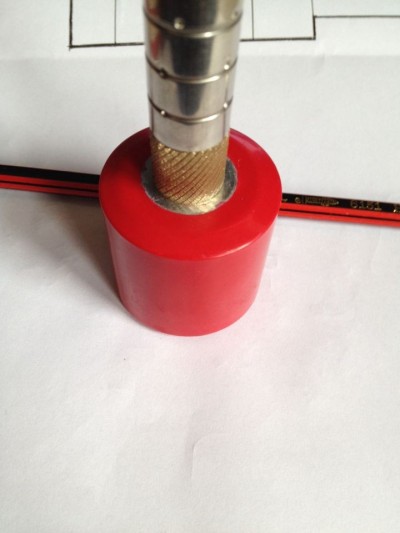

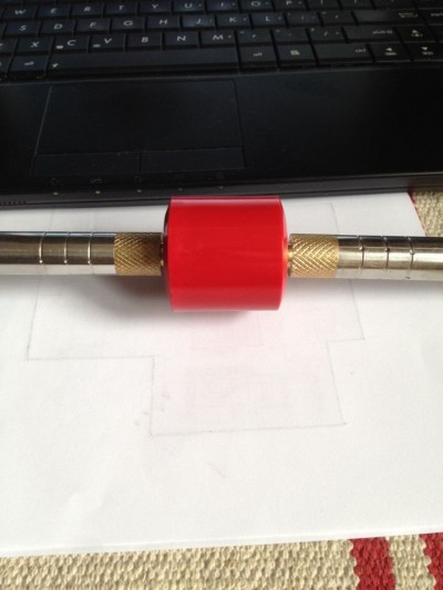

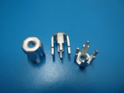

大致想法是,5.18米拉杆就做振子,这个绝缘子做底座绝缘转接,下面接M10的地丁扎地上,或接在能固定他的地方,只要是用M10螺丝的就可以。

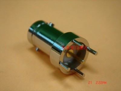

馈线引线部分,计划用PCB做一个带BNC插座的接线盘,圆形的,一圈焊上一圈快速接线端子,最好是免螺丝刀的,用来接地网,这样这个天线就完工了。

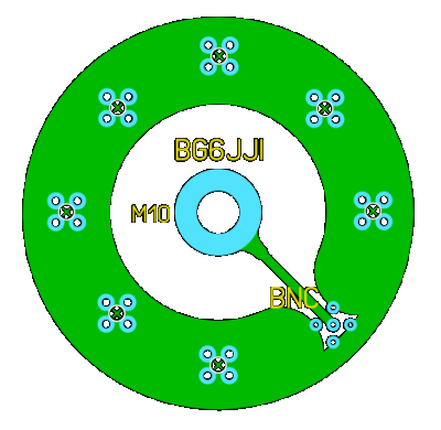

计划用这种BNC头,直接焊接在PCB上,与手拧螺丝一起做PCB.PCB图请看下面这个绿色的,中心M10孔,一圈手拧螺丝,加一个BNC座的焊盘。
这东西很好制作,大家都可以开始动手做了。

另外扩展一下,用它做八木的连接件也是不错的
这个用3.6米拉杆螺孔深度差1-2mm左右,不过加上厚垫片应该正好。
如果做八木的话,用U卡直接卡住它就行了
[ 此帖被BG6JJI在2014-02-27 15:02重新编辑 ]

离线BG6JJI
4952
只看该作者 5楼 发表于: 2014-02-27
回 机器懒猫 的帖子
机器懒猫:价格呢?
两端都是M10的吗? (2014-02-27 13:53)

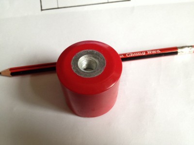

我一次买了10个,带邮费是4.x元一个
两端都是M10*1.5 ,15MM深,两边绝缘。正适合这个

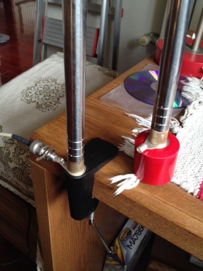

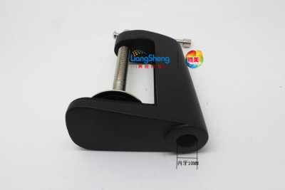

只看该作者 6楼 发表于: 2014-02-27

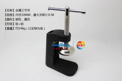

下一步等这个东西,做桌面底座
这个东西拿到手之后发现丝纹不对,后来经过攻丝,可以使用了
[ 此帖被BG6JJI在2014-03-03 10:44重新编辑 ]

很好的创意,我们又有的玩了。
提醒一下,PCB做的时候要地下衬一层板子,增强PCB的刚性,以防PCB被外力掰坏了。

只看该作者 10楼 发表于: 2014-02-28
别整螺丝了,直接香蕉头插吧,方便。

BH4rrg:别整螺丝了,直接香蕉头插吧,方便。 (2014-02-28 12:08)
那好处理,直接一圈螺丝孔就搞定了,目前没法动手,孩子在家,不能开工具,动静太大

已经将SPRINT LAYOUT6做的PCB文件上传,有能力的朋友,可以动手做了,文件同时提供了PCB工厂用的GERBER文件,可以直接印刷。PCB尽量选择2mm左右的厚度。
一共2个版本,一个是用4mm香蕉座螺丝拧的,一个是用一楼的那种螺丝座,配手拧螺丝。
http://item.taobao.com/item.htm?spm=a230r.1.14.200.gwDcas&id=36976837409   香蕉座链接1
http://item.taobao.com/item.htm?spm=a230r.1.14.222.oBvPgL&id=19274376607 香蕉座链接2
BNC座用的是下面这个连接的规格
http://item.taobao.com/item.htm?spm=a230r.1.14.33.DEFjom&id=36405791412

如果需要这种的,也可以把孔改大即可。http://item.taobao.com/item.htm?spm=a230r.1.14.150.3oJFAd&id=35778953581
好的,谢谢~~~
今天找到了冷压端子,做个连接线就搞定了,这是最简单的方式。

【海坦】高强度绝缘柱 圆柱形绝缘子MNS40*40 M10 直径40高度40mm http://tb.cn/c9kxody

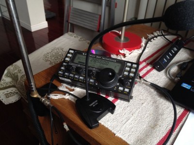

只看该作者 18楼 发表于: 2014-03-03

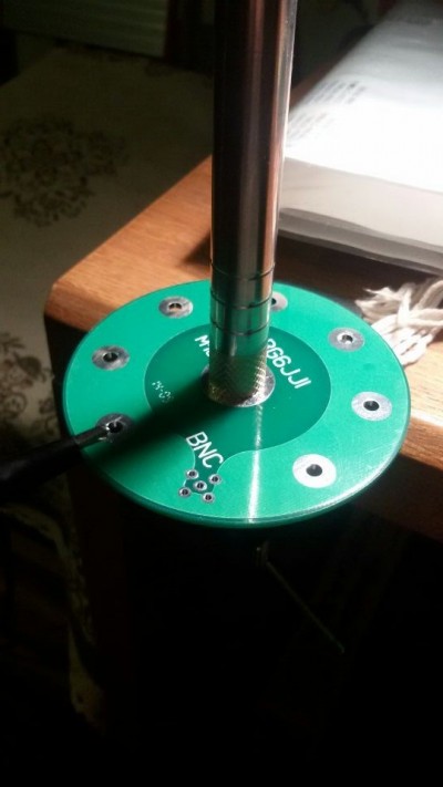

6楼更新了桌面夹具的图片,和馈线连接端子的样式
下图是打算在野外工作时的大致样子

只看该作者 19楼 发表于: 2014-03-16
感谢BI7PLQ提供PCB,明天其他东西到,再补齐完成的图。
