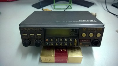

今日收拾库房发现的老古董,一个电台,一个电台配套的电源,电台是可以固定住电源手把上面的,大家看看图片看看是什么设备,工作在什么频率,电台没有手咪,通电正常,面板按键也有作用
正面(点击图片看大图

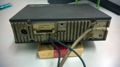

背面(点击图片看大图
后背铭牌(点击图片看大图

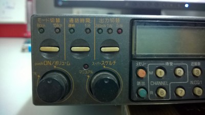

音量和功率选择(点击图片看大图

我用uv段的大红点测试功率有6.7W,机器我打开看了看做工还挺好的,还真是搞不清楚是干嘛用的,有点像出租车上的设备,我单位早年间(建国前)是公党地下党情报接头机构,这设备是八九 年的想必也不是那时候的东西

搜了一下,有2个日文网页打不开,另外一个地方(http://www1.ocn.ne.jp/~zkb122/)找到了一个他们无委的审批文件
里面有这家公司的这个型号
机器是1987年左右的

这个是900无中心集群电台,日本七十年代 的通信设备,国内也做过这样系统的试验,但终于还是很快被其他新的集群系统所取代了。没什么利用价值的。

900兆无中心集群电台
