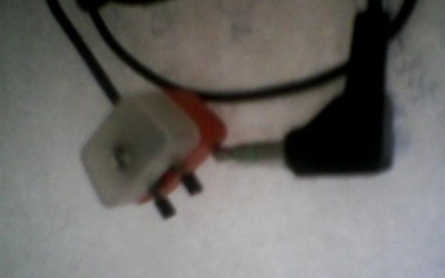

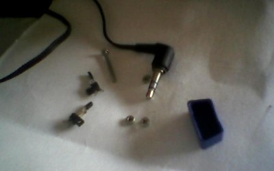

取材方便,三心耳塞线一条;录音机机芯上面的触动开关两个要操着手;电脑线上的塑料保护罩两个;直径1.5*20MM螺丝一个及螺母几个。安装将保护罩2只从中间打孔,螺丝穿过一只罩加只螺母再穿上两只触动开关焊好线,两只静片焊在一起为地,两只动片分别接插头中间和头注意点和划啊,然后再加只保护罩螺母固定就OK了。

感谢楼上,本人只是玩玩所以把没用的拼凑到一起觉得好玩,造价不过1元可以说是最廉价的微型土制自动键。
