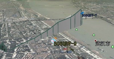

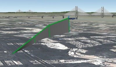

  晚上测试了一下AVRT5在低空飞行的轨迹,并且显示在google的效果,轨迹为T5发射的模拟数据,仅供参考。
晚上迷迷糊糊的,将模拟热气球搞成了极品飞车,明天再继续修改,还要模拟几十个球满天飞,
还要将汽车图标改成自己喜欢的图标,
不会玩飞行器,不知道还有什么需求。
相信无助的徘徊敌不过闭门的造车--------先干着再说。

一般飞行器用aprs主要是要知道飞行器的实时位置,用gprs网络上行数据不太可靠,空中的网络信号很难说。
我尝试过用飞行器电台传输,语音还很清楚时就无法解码了。
楼主有兴趣开发飞行器aprs我可以代为实地测试,过段时间不是在三角翼就是运五。

看了你的帖子,有飞行器玩真厉害啊。
不过对于不熟悉无线电的各类器材的人员来说,一体机会减少各种故障的发生。
1.不会受到外围噪声的干扰
2.不会受到机身振动对线材连接带来的影响
3.对飞行人员无太多技术要求
4.vhf 1w功率20秒间隔发射可以连续使用20个小时以上
非常欢迎测试,并共同研究远距离传输和共同交流,另建议收发用吸盘天线,接收用车载台机。
