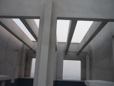

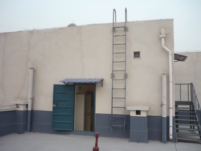

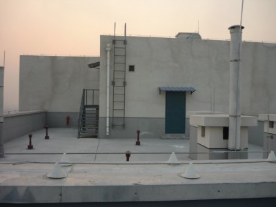

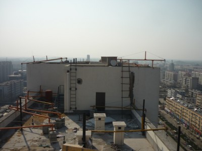

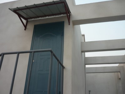

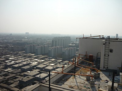

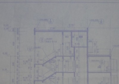

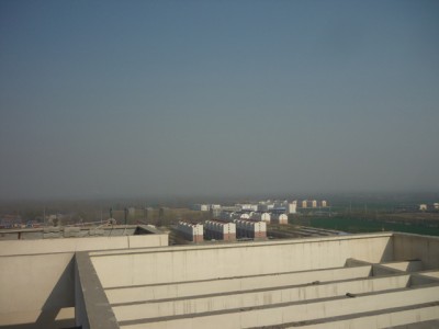

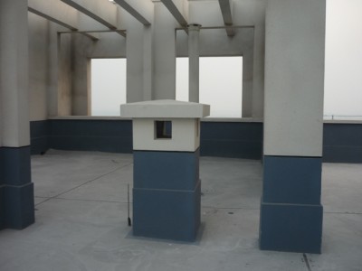

各位老师今年就要搬新家了,楼顶位置研究了很久求各位老师指点用什么天线最合算,楼高17层,1层2层办公三层以上住宅,图纸显示楼最高位置即电梯机房的顶端高57.9米。有两个最基本的想法,省钱的打算就是做个全尺寸倒V天线,或者用个成品正V,朋友说正V容易招雷,我郁闷中。再一个想法就是烧钱的打算,直接上大八木,物业不是问题。我把图片的位置尽量的解释清楚,请各位老师和朋友们指点看着两个想法的前提下用什么天线最合算?BG4KZB先给你送73了,希望以后有机会电波中见。

  • 图纸高度57.9米
  • 施工时拍的两个单元中间位置

  • 楼顶造型

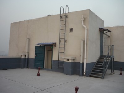

继续发图片啦,大楼在建设时已经考虑好了馈线的走向和位置,可以走通风井,电井通不到楼顶。图片继续啦。

  • 自己单元的电梯机房

  • 楼顶造型,我所在户型的正上方
  • 楼顶造型

你的玩法和目标是什么?专注国内聊天还是追DX或比赛?不同的玩法与投入是正比的。

专注国内就架设倒V就可以了。。。。。

建议先倒V 玩起来,反正拆着也块
随后你会发现 极度想上大天线

楼顶上的这个位置偏偏我想架设天线的地方全是框架造型啊,从另一个角度讲倒V天线不大起眼,从楼下也许不大引人注意啊,如果超出了造型那防雷怎么处理啊,请老师指点。

塔+八木,不二的选择。 你不会后悔的。
最好80-6米都有。

你的楼型,个人觉得肥M的15米升降塔很合适,固定又方便,上天线又快,毕竟天线效果对比很明显,不建议重复性投资,有条件到位很好,看看那疯子们都用的好天馈,这是王道啊

乘楼顶铁栓子都在,钱有富余的赶紧找肥M要升降塔。
钱不富余的赶紧6米的水管弄10根上去,至少1寸半的。

呵呵,这个嘛,主要看你瘾头大小、环境许可、技术水平、资金情况。效果当然八木C4S。正V倒V八木都需要避雷。避雷不是你想的直击雷,直击雷没人可以解决,感应雷是多数情况,都需要在天线中间、旁边加避雷针。我要做,就做天线阵。你可以上八木或正V。倒V的特性不太适合塔楼。另外倒V的立杆要求比较高,合适的环境不容易,正V和八木相对容易实现。我是你就上八木加吕塔,肥M的塔不错。

上八木+C4S    上八木+ C4S  最佳的选择,一次到位。
