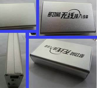

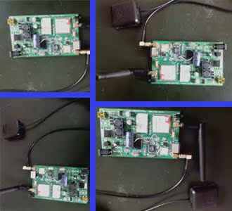

以下是外壳和工作正常的样机:(未经加工,订购产品以正式发布为准)
准备选用的外壳,金属外壳,不怕车内高温。
第一版样机的效果图,已经正常可以工作。
