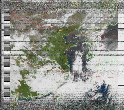

SDR 收到的NOAA 19云图。2014-2-14 05:20 UTC

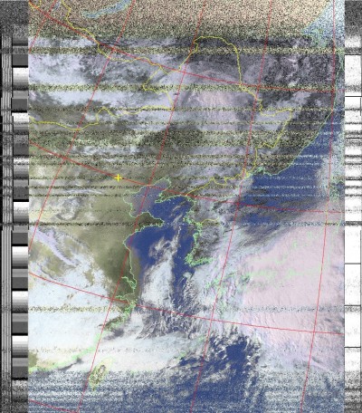

SDR收到的NOAA 18云图。2014-2-14 06:59 UTC

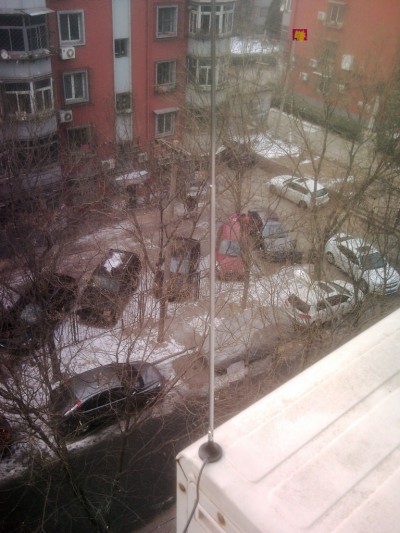

天线来了
原配的小天线短了,用了一根长拉杆天线做的接收实验。具体的接收方法本论坛就有。如果用QFH天线会有更好的接收效果。

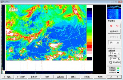

只看该作者 11楼 发表于: 2014-02-21
NOAA-19卫星不行的话,可以用7.795MHzUSB JMH发送的再解码  这个更加确实可靠

BG4DRL:NOAA-19卫星不行的话,可以用7.795MHzUSB JMH发送的再解码  这个更加确实可靠
[图片] (2014-02-21 02:49)
有机会实验一下7.795MHzUSB的接收。以前接收过短波的日本和台湾气象传真,好像是给船舶用的,有风向等数据,黑白的图像。

bg1sog:有机会实验一下7.795MHzUSB的接收。以前接收过短波的日本和台湾气象传真,好像是给船舶用的,有风向等数据,黑白的图像。
 (2014-02-22 11:16)
13.900MHz 附近
http://www.hellocq.net/forum/read.php?tid=279881&ds=1&page=16#4321122
383楼
气象传真软件用 multipsk
